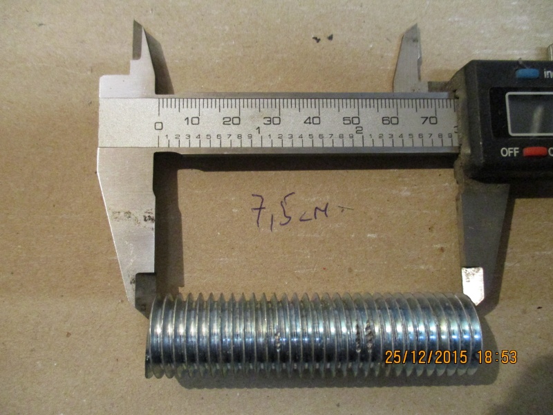

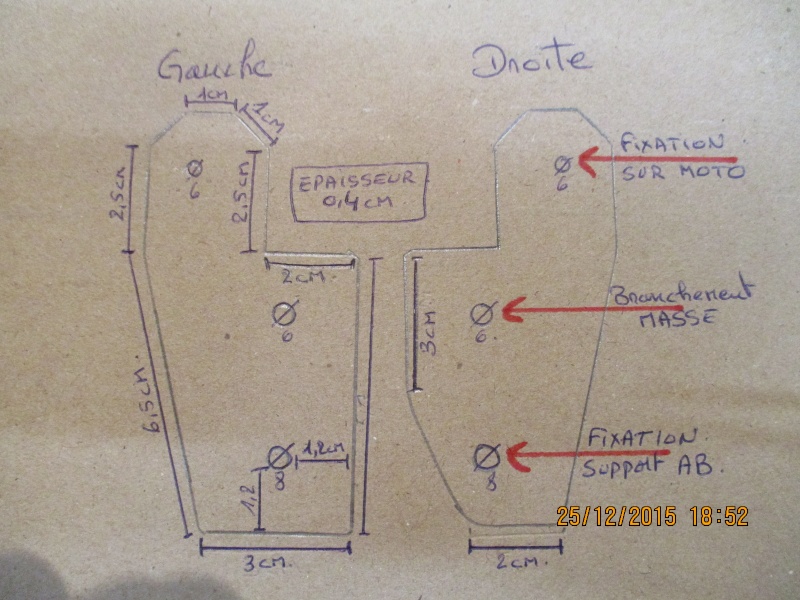

Salut a tous je me lance pour mon 1er topic sur mes anti brouillard
sur mon 2013
en espérant rendre service a d'autre comme je le fait quand je viens vous voir merci encore a tous les bricoleurs du forum
je pense que mon support peut encore être amélioré alors n’hésitez pas.
peinture anti rouille sur la barre avant emboitement des deux
perçage de la tige fileté et fixation par boulonnerie sur le support
pour le branchement j'ai pris le jus sur l’allume cigare avec un relais mis l’interrupteur sur le bocal de liquide de frein l'autre est déjà occuper par la télécommande de la camera HD
finition de la barre avec du papier thermorétractable imitation carbone

les supports a  fixer sur la moto
Feux additionnels FJR, longue portée ou anti-brouillard - Page 3 Img_0414
Feux additionnels FJR, longue portée ou anti-brouillard - Page 3 Img_0415
Feux additionnels FJR, longue portée ou anti-brouillard - Page 3 Img_0416
Feux additionnels FJR, longue portée ou anti-brouillard - Page 3 Img_0417
la fixation sur le cadre se met sur un trou existant sur le cadre derrière les ouïes pour visser ; desserrer la vis qui se trouve derrière celui ci et le boulon du bas alors le carénage se décale suffisamment pour visser et dévisser

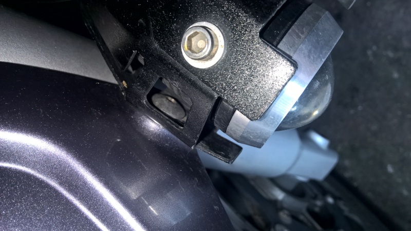

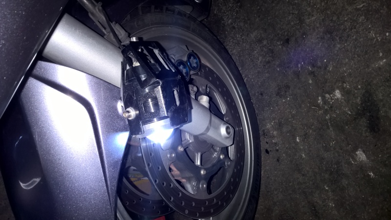

Message par Roomss Sam 26 Déc 2015 - 19:08
Feux additionnels FJR, longue portée ou anti-brouillard - Page 3 Wp_20116Feux additionnels FJR, longue portée ou anti-brouillard - Page 3 Wp_20115
Feux additionnels FJR, longue portée ou anti-brouillard - Page 3 Wp_20114Moi je les est mi sur les vis du gardes bous
Roomss
Roomss
Date d'inscription : 02/08/2015
Feux additionnels FJR, longue portée ou anti-brouillard - Page 3 Empty Re: Feux additionnels FJR, longue portée ou anti-brouillard
Message par Roomss Sam 26 Déc 2015 - 19:11
Ce qui est pratique c que lorsque je tourne le guidon la lumière suis la trajectoire de la moto
Roomss
Roomss

Message par flamy67 Sam 26 Déc 2015 - 21:01
chouette aussi romain mais tu les as fixés comment +1
flamy67
flamy67
Date d'inscription : 28/01/2014
Message par Roomss Sam 26 Déc 2015 - 21:24
Feux additionnels FJR, longue portée ou anti-brouillard - Page 3 Wp_20119Feux additionnels FJR, longue portée ou anti-brouillard - Page 3 Wp_20117
en faite ils son fixer su la vis qui fixe le garde bous
Roomss
Roomss
