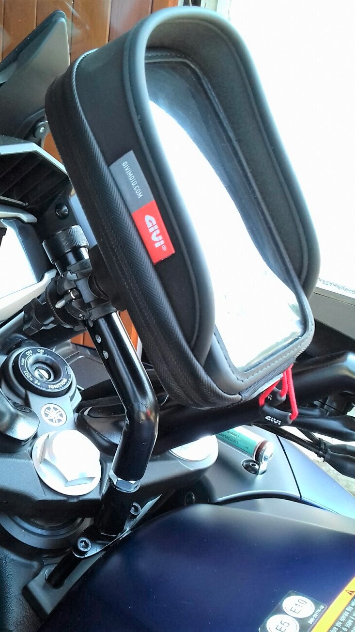

Salut à tous !... Quant à moi, comme je voulais également bricoler un support pour mon smartphone, je me suis inspiré de différentes idées sur le site. Au final, en fonction de la "quincaillerie" disponible à la maison (et confinement oblige, pas d'accès à Casto !...), voici le résultat :
1) Une partie "base" fixée sur les deux vis à l'avant du réservoir et qui reste en permanence sur la moto, fermée par un bouchon.
support smartphone 20200411
2) Pour installer le haut du support, je retire le bouchon vissé.
support smartphone 20200412
3) Je visse la pièce supérieure coudée sur laquelle est monté l'articulation de la housse et la positionne avec le contre-écrou central. Je revisse le bouchon sur le haut.
support smartphone 20200413
4) La position en hauteur du smartphone est réglable selon son utilisation avec ou sans sacoche de réservoir. L'avantage de ce système est de ne laisser sur la "bête" que la base qui se fait discrète lorsque je n'utilise pas le GPS/smartphone.
support smartphone 20200414
Voili !... Voilou !...  Wink  Restera plus qu'à tester après le confinement !...  pouce2  sunny

Message par ptitdan Sam 11 Avr 2020 - 21:54
pouce ingénieux!
Ton smartphone ne cache pas les compteurs ??
support smartphone Empty Re: support smartphone
Message par Pablo74 Dim 12 Avr 2020 - 11:11
ptitdan a écrit:pouce ingénieux!
support smartphone 20200415
Effectivement petitdan, en position verticale du smartphone, plus de visibilité sur la partie centrale du tableau de bord. Dans ce cas, il faut opter pour la position horizontale et ça passe... Wink

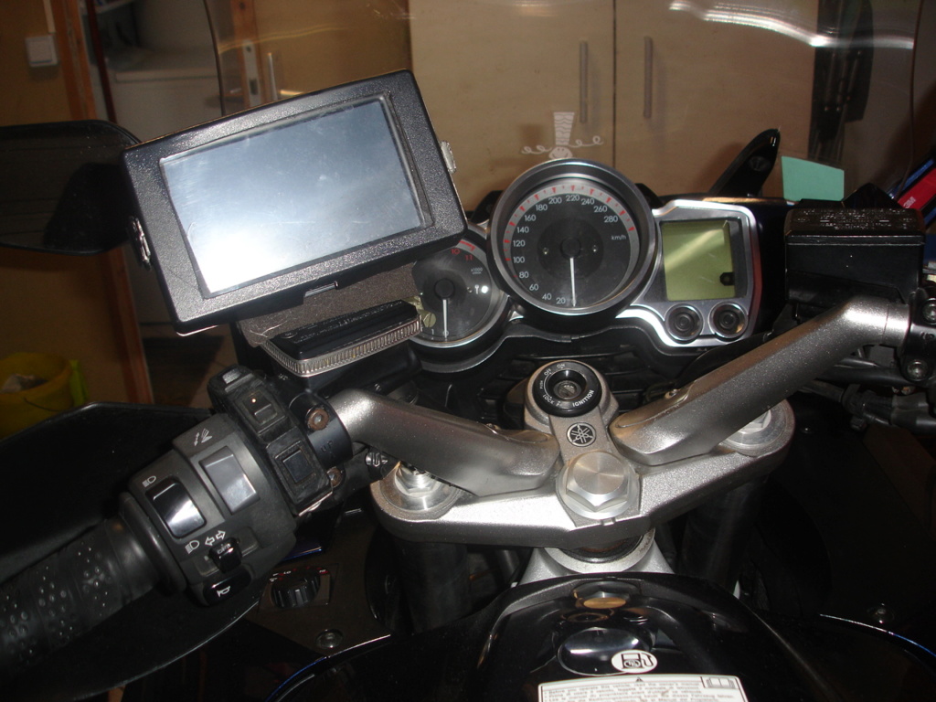

bonjour à tous les bricoleurs avisés... Salut
en urgence j'avais fait un support de tomtom pour traverser la france.
une boite plastique ajourée maintenu avec une patte alu sur le réservoir de liquide d'embrayage par un collier. la disposition était top pour la lecture en route.
malheureusement, le tomtom à déclaré forfait peu de temps après et j'ai laissé tombé une amélioration du projet. Moins

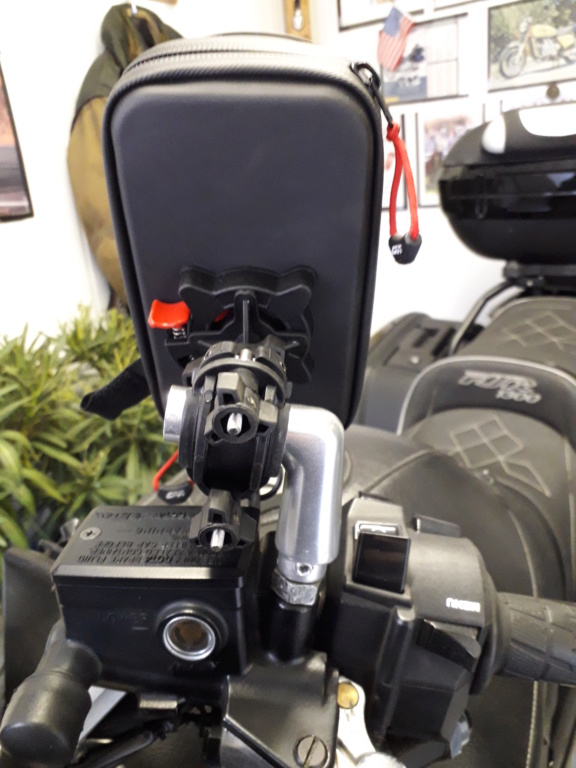

Et voici mon montage  :
Sur le commodo gauche, il existe un emplacement pour rétroviseur caché sous un bouchon noir.
J'ai utilisé l'embase d'un rétroviseur de mon ex-TDM 900 que j'ai donc vissé à cet endroit. J'ai vissé à l'autre extrémité de cette embase, le support de smartphone GIVI S920M . D'un diamètre équivalent, il s'est "auto-vissé" dans l'embase.
Montage court et rigide idéalement placé. Ne gêne pas la vision vers la tableau de bord ni l'accès aux boutons d commandes.  Les photos parlent d'elles mêmes.

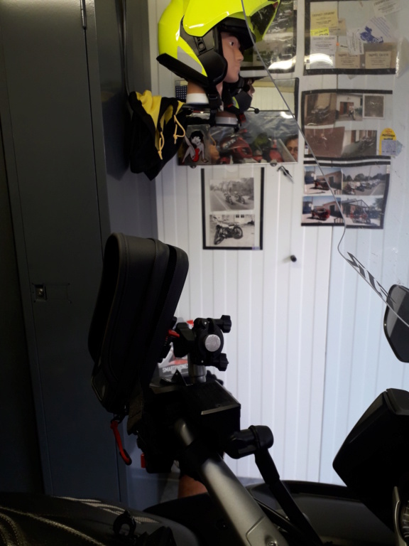

Bonjour, voila mon support téléphone.
support smartphone 20200711
support smartphone 20200712
La base support GPS d'origine Yamaha avec élément RAM Mount:
RAM-B-347U sur support GPS
RAM-B-201U la rallonge
RAM-HOL-UN7BU support téléphone
Le montage est simple et toutes les vis sont fournis avec le support GPS
