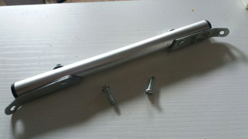

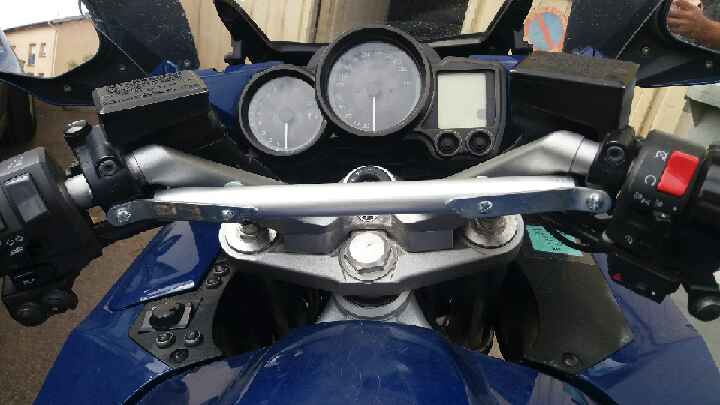

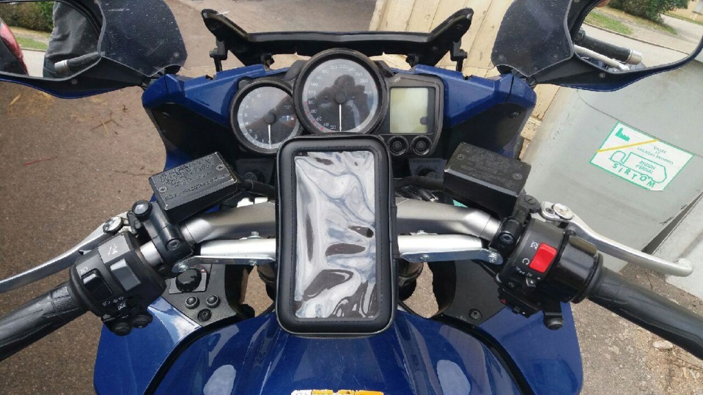

Ayant un support smartphone se fixant sur un guidon rond, et n'ayant ni le temps ni l'envie d'en acheter un nouveau, je vous mets ci-dessous quelques photos du support que j'ai fabriqué à 22h avant de partir le lendemain à 6h pour 500km. Fabriqué avec le matos que j'avais sous la main, donc pas très fini esthétiquement mais avec un peu de temps et du matériel plus propre ca peut en inspirer certains.
Matériel : un manche à balai en alu, 2 embouts de guidon vélo, une équerre, 2 vis tête plate en 25x6.
On coupe le manche à balai, on insère les embouts de guidon pour pas rayer et faire plus propre. On coupe l'équerre en deux. On en fixe un bout de chaque côté du manche. On en plie un peu les extrémités. On fixe le tout sur le guidon en utilisant les pas de vis des poignées.
Simple rapide et efficace Wink

Bonne idée mais pourquoi avoir rajouté des pattes.
En prenant un tube un peu plus long et en écrasant les extrémités sur plusieurs centimètres et en les pliant au bout au niveau de la vis de fixation cela remplaceraient tes pattes. Et en plus plus costaud vu que ce ne serait qu'une seule pièce.
Enfin c'est mon opinion.
support pour support smartphone maison Empty Re: support pour support smartphone maison
Message par eisbrot Mar 4 Sep 2018 - 8:37
Bonjour Ours,
j'ai exactement pensé à la même idée. Pour la première version, j'ai écrasé les extrémités avec un étau, le revêtement à sauté, le tube a fissuré, et au moment de plier ça a même cassé d'un côté.
Manche à balai en alu bas de gamme...
Mais comme j'ai dit, avec un peu de temps et du matériel meilleur il y a facilement de quoi améliorer le concept Smile

L'idée est bonne pouce C'est vrai qu'il est compliqué d'aplatir et de plier de l'alu quand on a pas le bon matos!
le smart phone ne cache t'il pas la vue de tes compteurs quand tu es assis sur la moto?

Par contre ce qui m'intrigue c'est les espèces de "boutons" Question  à coté de la commande des poignées chauffantes, c'est quoi ? scratch
Message par ptitdan Mar 4 Sep 2018 - 13:55
c'est les boutons de commande du système " SESDS" Laughing
Message par eisbrot Mar 4 Sep 2018 - 13:56
le smart phone ne cache t'il pas la vue de tes compteurs quand tu es assis sur la moto? a écrit:
la vue qu'il y a sur la dernière photo est ce que je vois quand je suis assis, donc je vois tout. La seule "gêne" est une petite gymnastique du poignet pour aller mettre et tourner la clé.
Par contre ce qui m'intrigue c'est les espèces de "boutons" Question à coté de la commande des poignées chauffantes, c'est quoi ? scratch a écrit:
C'est une ancienne douane, donc il y a encore tout un tas de boutons (antibrouillards, sirène, feux pénétrants etc).
c'est les boutons de commande du système " SESDS a écrit:
Malheureusement non, elle est encore en une place.
