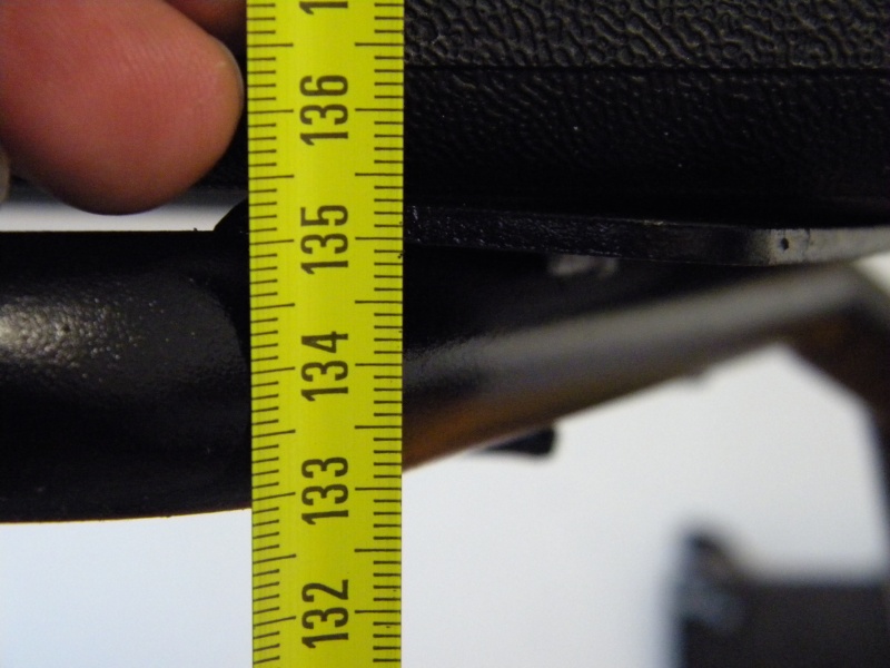

Un petit retour sur le sujet
j'ai trouvé pourquoi le Givi est plus solide que le yam
petit explication en image
Après avoir mis le support yam dans mon étau pour faire un petit teste
sur l’efficacité des deux fixations avant et leurs rôles à joués
GIVI SRA 2109 - Page 2 Yam110
une 1ere mesure à vide
GIVI SRA 2109 - Page 2 Yam210
et une 2emme avec ma caisse de douilles qui fait environ 3kg sur le porte paquet
GIVI SRA 2109 - Page 2 Yam310
Maintenant la meme chose avec le support GIVI
GIVI SRA 2109 - Page 2 Givi210
GIVI SRA 2109 - Page 2 Givi310
Voila ceci s'explique en grosse partie par le faite que le support Yam est en PLASTIQUE
et le support Givi est en ACIER, ce qui apport une résistance plus grande et qui renforce la triangulation faite avec la boucle du cadre AR de la moto
GIVI SRA 2109 - Page 2 Explic10
les lignes rouge représente le cadre de la moto, on imagine assez bien que si les fixations avant ne sont pas efficaces , tout le poids qu'il y a dans le top case se retrouve sur la boucle AR de la moto et n'est pas répartie sur les points de fix AV
Je tient a dire que je n'ai pas d'action chez Givi OK
je voulais comprendre pourquoi et quelles différence il y avait entre les deux support qui je doit l'avouer pour moi n'avait pas grande différence au départ
Voila j'espère avoir été assez clair dans mes explications et avoir pu aidé certain à faire un choix

Message par Rémydu16 Ven 2 Jan 2015 - 12:38
Merci Papydjo, la compréhension est tellement plus simple en images,bonne idée de s'être penché sur le problème de la casse de boucle de cadre pouce2
GIVI SRA 2109 - Page 2 Empty Re: GIVI SRA 2109
Message par nanard47 Ven 2 Jan 2015 - 12:45
affraid pouce2 SUPER TON TUTO , papy, les mesures parlent d'elles mêmes , je pense que j'investirai dans un givi , car le yam , a vraiment l'air d’être de la daube ! Twisted Evil
Message par J-M Ven 2 Jan 2015 - 13:02
Excellente explication, et en plus les fixation de top case sur le porte paquet sont différentes je crois . pouce2
Message par PapydJo Ven 2 Jan 2015 - 13:08
Oui J-M ? mais cela ne change rien car ou qu'elle soit le poids est toujours supporté par les même fixations sur la moto OK
La plus grande différence est que le support Yam est en plastique et n'offre aucune rigidité aux niveau des fixations avant contrairement au Givi qui lui est en acier et donc offre moins de souplesse et contribueà rigidifier la boucle AR de la moto
Message par linstit Ven 2 Jan 2015 - 16:24
Un support plus souple peut faire amortisseur sur un gros choc ( transmission de la force verticale dans la déformation du support).
Un support plus rigide envoi tout dans la boucle arrière.
Cependant il est toujours nécessaire d'éviter l'effet de levier et donc de charger le plus près possible de la selle.
Enfin tout cela est mon avis...

Message par PapydJo Ven 2 Jan 2015 - 18:51
linstit a écrit:Un support plus souple peut faire amortisseur sur un gros choc ( transmission de la force verticale dans la déformation du support).
je suis en partie d'accord avec toi , mais une très grosse parti du choc est absorbé par la suspension OK
Et justement les fixation avant du support servent a limiter l’effet de levier , c'est justement pour vérifier ça que j'ai fait le test de résistance à la torsion
Maintenant je ne dit pas qu'il faut absolument changer le support d'origine loin de là ,chacun fait comme bon lui semble OK
je fait juste partager ce que j'ai découvert rien de plus pouce

Message par FJRey95 Sam 3 Jan 2015 - 9:06
Plus solide ok mais le poid supporter le reste toujours sur la pointe de cadre en question
Et dirais plus alu que plastique
Message par PapydJo Sam 3 Jan 2015 - 11:45
Je suis ok avec vous pour dire qu'il est moins beau OK
mais si vous regardez les photos que j'ai faites vous voyer que le givi est plus résistant et subit moins la torsion sur les fixations avant, donc les fixations avant servent réellement à quelque chose ce dont je doute sur le support yam
Et pour info le support Yam est bien en plastique ,le mien est cassé et j'ai donc pu le vérifié encore ce matin (vu que tu m'as mis le doute )
Mais j’étais comme toi au début je pensais qu'il était en alu
