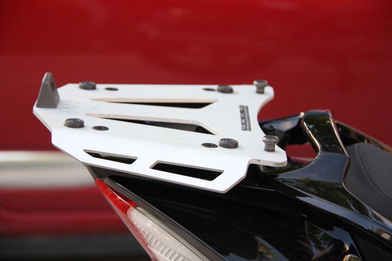

Bonjour. Pour ceux que cela intéresse, voici  le support de top case GIVI SRA 2109 en alu qui se monte trés facilement et qui ne dépare pas la ligne de la moto . Montage de tous les top case de la série Maxia .

à mon avis: non
le contact sur la platine plastique est affleurant, il nécessiterait un emboutissage sur la platine alu.
Et de toutes façon, il ne reprend pas les efforts sur la boucle arrière...

SRA2109
Support spécifique en alluminium pour top cases MONOKEY®️
charge maximale 6 Kg / ne permet pas le montage d'un kit feux stop et/ou le dispositif d'ouverture à distance par télécommande
Le seul modèle recommandable pour une installation de top case GIVi sans problème, sur FJR, est le SR357
http://media.givi.it/Prodotti/istruzioni/SR357.pdf
Les cas de casse de boucle arrière sont loin d'être rares et j'en connais personnellement quelques uns.
Mais chacun fait comme il lui plait  Wink  Wink

Non ce ne sont pas les mêmes points de fixations.
Avec le SR357 le top cas est fixé sur le support qui est lui sur le cadre avec un point de fixation sous la selle donc répartition de la charge en avant de la boucle ar du cadre et pas en porte à faux. D'où le charge admise de 10 KG
Avec l'autre support, le top case est fixé directement sur l'ar du cadre et pas du tout sur le porte paquet, donc en porte à faux sur le cadre ar donc charge limite 6 KG
Désolé pour ton concess, mais il faudrait qu'il se renseigne bien au lieu de dire de co...ries rouleau patisserie

Reynald, pour être plus précis le support est fixé sur les trois vis sur le cadre ar, et pas sur le porte bagage comme sur le SR357
Regarde >LA<, et >ICI<
On voit bien qu'avec le 2109 le support de top case n'est pas solidaire du porte bagae mais fixé directement sur les trois vis du cadre AR et donc appui directement sur le cadre AR, alors que sur le 357 le porte bagage est fixé sur le cadre AR et sous la selle, et le support de top case est bien fixé sur le porte bagage et donc bénéficie de la fixation avant sous la selle en plus de celle sur le cadres arrière.

Non les trois cales sont sur le cadres, et ensuite le porte paquet vient dessus, puis le support de TC
La différence est sur la répartition de la charge qui n'est plus uniquement sur l'arrière du cadre, d'ou les 4KG supplémentaires.
C'est une explication que m'avait donné GIVI quand j'ai demandé la différence entre les deux support. Et le 2109 est plus cher car en alu.
Mais c'est vrai que ce n'est pas évident a comprendre.

Bon on peut dire que le 2109 prend appui sur la boucle arriere avec les 3vis et entretoises qui viennent en affleurement (voir les puits du cache) )du plastique et le 357 avec sa jambe de force prend appui bien avant la boucle arriere et que les trois vis et entretoises viennent juste solidifier l'ensemble au cadre.
