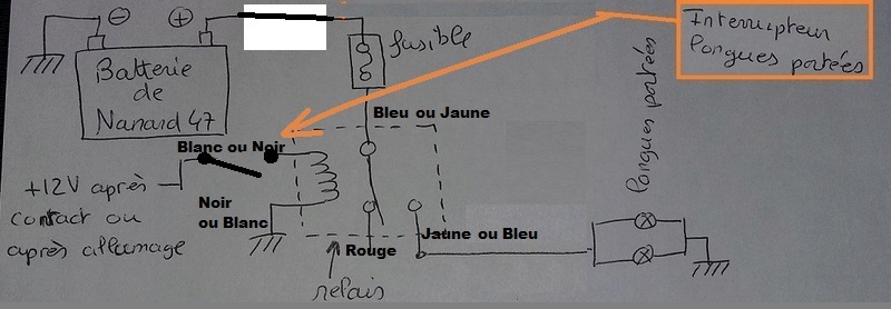

Voici donc le schéma complété avec la couleur des fils du relais et la photo du relais en dessous
atelier du SUD-OUEST  - Page 14 Lp11
atelier du SUD-OUEST  - Page 14 Lp-rel11
Petite question....il va ou le fil rouge du relais sur le plan de Sylvain?

Les relais à 5 plots sont dits "inverseur"
Voir : http://mon.danstagueule.fr.free.fr/NRJrealiste/oil/relais.html
je cite : "le relais inverseur a pour intérêt principal le fait de pouvoir allumer une lampe témoin par exemple en cas d'inactivité".

Mais j'ai toujours un doute sur l'emplacement de interrupteur sur le schéma de Sylvain!. scratch
Salut Alain,
Jean-François a raison pouce2
L'avantage c'est que ça te musclera encore plus les cuisses  Very Happy
Comme l'a indiqué l'iguane, le relais est dit inverseur, c'est à dire que si le relais n'est pas alimenté (moto éteinte, les contacts 30 et 87a sont reliés) donc le rouge est sur le 87a.
Dès que la moto est allumée ou contact mis, le relais est alimenté et donc les contacts 30 et 87 sont reliés (fils bleu et jaune).
Le fil rouge n'est donc pas utilisé et surtout bien isolé pour éviter de faire un cour-circuit s'il touche une masse (cadre ou autre partie metallique).
L'interrupteur est quant à lui placé sur le fil du +12V qui te permettra de couper l'alimentation des longues portées.
Après réflexion, il serait préférable de la placer sur l'alimentation du relais comme ça le relais ne sera pas activé si tu choisis de ne pas allumer les longues portées.
Le 1er schéma est fonctionel mais la bobine du relais est toujours alimenté moto allumé même si tu choisis de ne pas allumer les longues portées, donc vaut mieux placer l'inter sur la commande relais.

Merci Sylvain pour la précision (interrupteur) sur ton plan pouce , c'est a cet endroit que je pensai en posant la question.
