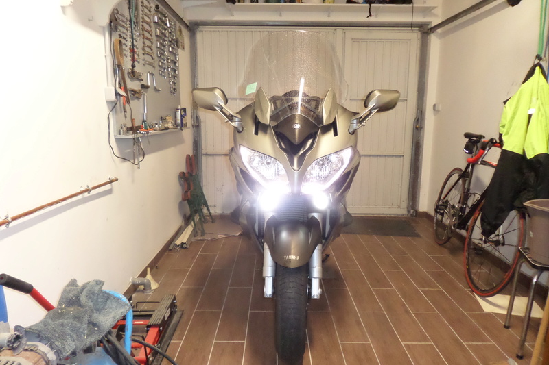

Message par dorovo59 Mar 3 Avr 2018 - 21:10
PapydJo a écrit:Sacré Nanard tu n'en loupe pas une pouce2 MDR2
Beau travail Alain pouce2
Tu a s une photo de face avec les LP ?
Du coup ils sont montés ou et comment ?
atelier du SUD-OUEST  - Page 16 Sam_3024
J'ai mis un boulon inox du même diamètre que le rivet plastique du carénage.
Le blanc sur la photo est une rondelle caoutchouc (protection de la peinture et silen-bloc), j'ai ensuite fixé une demi cage de la protection du feux additionnel avec rondelles et écrous....j'ai roulé aujourd'hui pour aller au taf et ça n'a pas bougé pouce
atelier du SUD-OUEST  - Page 16 Sam_3022
L'éclairage est vraiment un plus(orienté un poil plus bas que les codes), mais un conseil ....n'achète pas de chinoiseries.....une bonne averse hier et les feux s’étaient déjà désynchronisés No , mais ce matin c'était ok scratch
J'ai posté ça il y a peu ......
atelier du SUD-OUEST  - Page 16 Sam_3023
Je me suis aperçu que le relais gênai la remontée de la bulle en position haute maxi....même si je ne remonte jamais cette dernière aussi haute,j'ai quand même décroché le relais de la patte de fixation.
