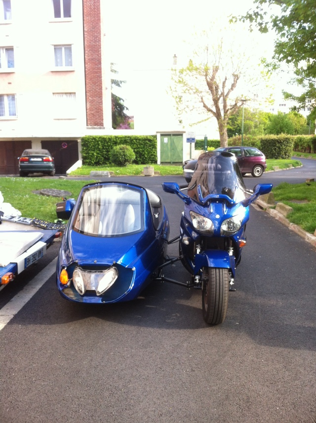

Nous l'avons fait sur le side pour le clignotant avant droit afin de ne pas induire en erreur les automobilistes. Vu le résultat, au début je voulais faire les deux et monter des cabochons de majesty blancs sur le panier, puis on a préféré rester simple pour le moment. mais sûr que sur ta belle blanche çà le ferait
Quelques photos lors de sa restauration:
Pour les rendre blancs, comme indiqué ci dessus par les Passionnés, il te faut démonter les flancs de carénages puis retirer les clignotants des flancs.
Ensuite réussir à découper le joint qui sépare le cabochon blanc du support (nous l'avons fait au cutter petit à petit, le décapeur pey effectivement aider
) puis on a retiré la partie orange se trouvant à l'intérieur. Pour nous on s'est arrêté là puisque ce cligntant aura une toute autre fonction par la suite, mais pour toi soit trouver de la peinture orange spéciale clignotant (j'en ai eu vu chez des accessoiristes du tunning) soit direct prendre des ampoules oranges
