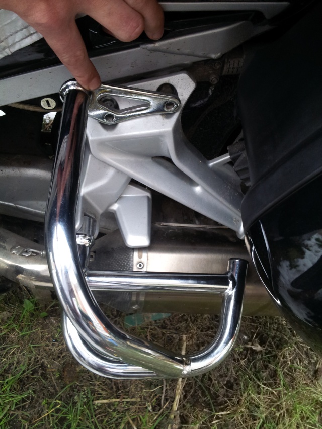

ai reçu modèle d'une ex gendarmerie
pose a blanc visiblement sur point de fixation haute ca passe pas serais plus epais que les ancienne du coup on peut pas plaquer la pattes correctement Crying or Very sad
j'ai une boite pas loin de chez moi qui fait toute sorte de soudure vais voir avec eux si on peux pas modifier
bon montage de jour, pour ce qui est des fixation supérieure cela semble possible de contourner le probleme
je vais aller les voir pour du sur mesure, le modèle noir me semble beaucoup moins solide
début d'idée coupé au repère droit , introduire tube a l’intérieur afin de reculer l’ensemble , découper la patte pour la faire pivoter ça devrais déjà aller mieux
protege valise Projet11
reste a trouver comment récupérer la différence d’épaisseur pour la rallonge

Message par Ced31 Sam 26 Jan 2013 - 19:33
FJRey95 a écrit:reste a trouver comment récupérer la différence d’épaisseur pour la rallonge
Si la différence d'épaisseur se trouve au niveau des deux vis du haut, alors c'est normal. Sur les motos de l'administration il y a des entretoises et les vis sont remplacées par des plus longues afin que ce ne soit pas collé à la platine (cette dernière n'est pas plate) OK
protege valise Empty Re: protege valise
Message par FJRey95 Sam 26 Jan 2013 - 20:03
j'ai les rallonge mais le support par lui même est plus "epais" donc rallonge un poil trop courte mais avec deux rondelles ca l'air de le faire
reste a faire la modifs
protege valise 20130113
sur cette photo on vois mieux ou cela coince
protege valise 20130114
protege valise 20130115
