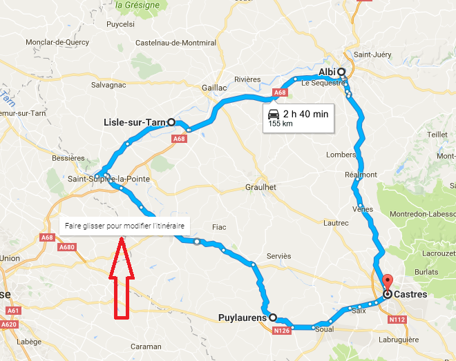

/!\ ce tuto est fait pour les possesseurs de TomTom, mais cela fonctionne pour à peu près tous les GPS moyennant quelques ajustements.
1/ préparer son itinéraire dans google map :
Tuto GPS - exporter un itinéraire SANS installer de logiciel Tuto_110
           11/ En positionnant son curseur sur la route choisie il est possible de faire "glisser" la route pour ajuster finement son tracé ;
/!\ cependant les points de passage ne changeront pas /!\
2/ copier le lien une fois l'itinéraire finalisé

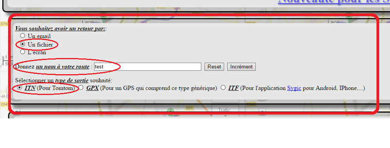

3/ ouvir la page : http://www.sdesimeur.com/gmap_xxx/gmap2xxx/ dans votre navigateur
4/ à cette page renseignez dans le premier cartouche le nom de votre itinéraire, c'est le nom qui figurera dans votre GPS
              41/ assurez vous que le choix du fichier et le type de sortie sont comme représentés sur l'image ci-dessous (pour Garmin choisir GPX)
Tuto GPS - exporter un itinéraire SANS installer de logiciel Tuto_210
5/ dans le deuxième cartouche collez le lien obtenu à l'étape n° 2, puis cliquez sur "transformer les URLs"

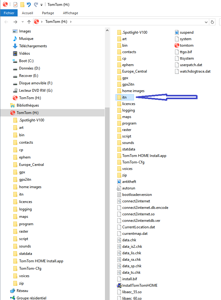

un fichier est généré, vous le retrouverez dans le dossier des téléchargements de votre ordinateur.
6/ connectez votre GPS à l'ordinateur, ouvrez l'explorateur de document et collez le fichier dans le dossier "itn" de votre Tom Tom
Tuto GPS - exporter un itinéraire SANS installer de logiciel Tuto411
Débranchez le GPS de l'ordinateur et rallumez le
Puis allez dans  =>planification d'itinéraire => options => charger itinéraire
/!\ suivant le modèle du TomTom les commandes peuvent être différentes /!\

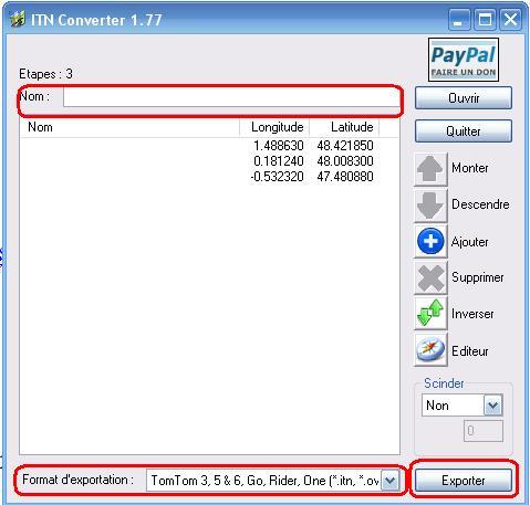

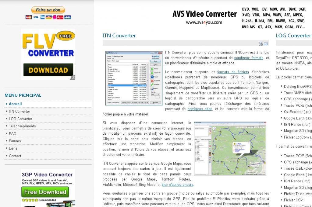

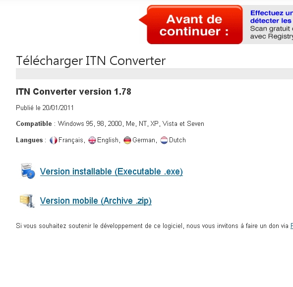

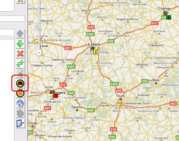

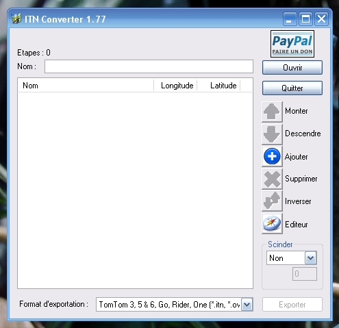

Message par pascal78 Lun 15 Mai 2017 - 22:31

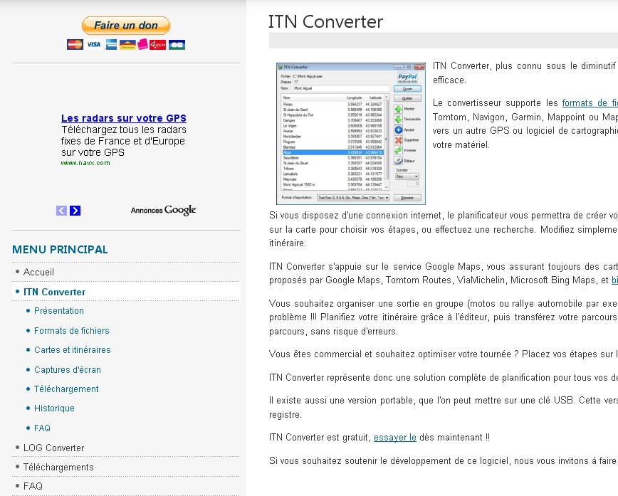

Salut à tous,
un tuto pour les GPS tomtom que j'ai fait il y a un moment,
fichier .itn, version actuelle 1.91
le lien
http://www.benichou-software.com/
Application itn converter dans la zone menu principal,

cliquer sur itn converter
Tuto GPS - exporter un itinéraire SANS installer de logiciel 2-25d5a1d
Installer l’application (Version installable (Exécutable .exe)

Clic sur éditeur

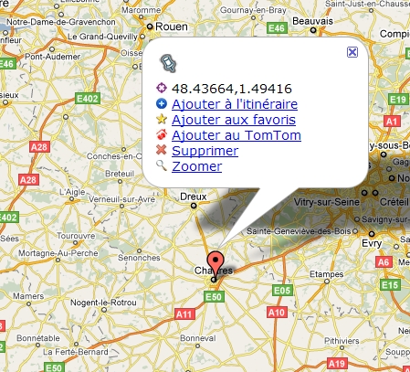

Une carte apparaît
Avec le bouton gauche de la souri
Tuto GPS - exporter un itinéraire SANS installer de logiciel 5-25d5a8c
Un clic pour placer le premier point et cliquer sur ajouter à l’itinéraire
Un clic pour placer le second point et cliquer sur ajouter à l’itinéraire
Et ainsi de suite 3eme 4eme 5eme……

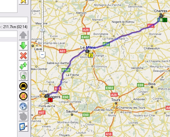

Une fois tous les points positionnés,
zoomer sur chaque points pour vérifier qu'ils sont bien sur la route et du bon coté de la route quand se sont des routes séparées (exemple autoroute)
clic sur le bouton calculer l’itinéraire
Le tracé apparaît …….. Refermer la fenêtre avec la croix en haut à droite…..

Vérifier le format d’exportation (pour tomtom : 3,5 & 6  go rider one .itn…..)
Donner un nom à votre roadbook
Et exporter ……..
Tuto GPS - exporter un itinéraire SANS installer de logiciel 8-25d5c99
Votre fichier s’enregistre sur votre pc (vous pouvez à tout moment le ré-ouvrir pour modifier en cliquant sur ouvrir puis Éditeur)
