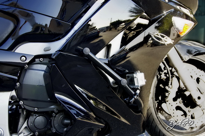

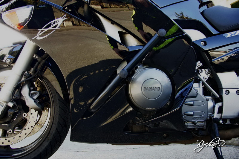

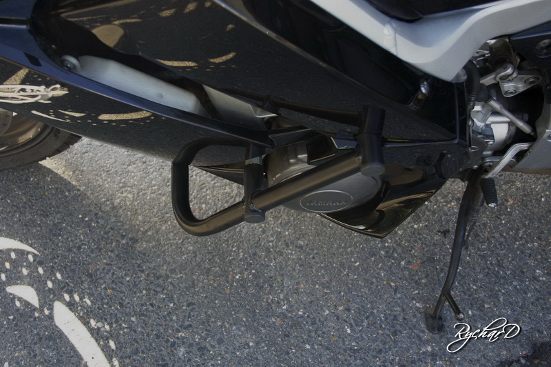

Bonsoir tout le monde,
j'avais sur mon FJR des "roulettes". J'ai profité d'un accrochage dans lequel la droite a été arrachée pour faire mettre à la place des pare-carters comme ceux des motos de l'administration. Le hasard faisant souvent bien les choses, j'ai eu la chance de faire la connaissance Cédric (coucou Cédric) chez Yam. En cherchant un peu, ils ont pu me les commander.
Au delà d'une surface de protection supérieure, ces pare-carters sont fixés en 2 points et les barres se rejoignent à l'avant pour protéger le collecteur d'échappement. En plus ... ça fera un support extra pour des feux additionnels (je vais éviter les sirènes Laughing ). Comme vous pouvez le voir, c'est pas mal aussi pour fixer une "Go-pro" !!!
Pour la pause, il faut savoir qu'il y a lieu de découper le bas de la fente du flanc du carénage (passage où les barres se rejoignent devant le collecteur). Il faut aussi découper les déflecteurs (point haut de fixation). Le point central est positionné là où se mettent les roulettes.
Question prix ... franchement je ne sais pas ... c'est passé pour des roulettes pour l'assurance. Mais c'est dans la même gamme de prix (150 - 180 €) ... pour mémoire, il faut compter 600 € environ pour un flanc ...
Voilà les Zamis .... je vous mets quelques photos.
bonne soirée à toutes et tous

Efficace et discret. pouce
pare-carters type administration Empty Re: pare-carters type administration
Message par Ced31 Lun 18 Fév 2013 - 12:44
çà rend super bien pouce2 En plus avec la peinture noire, çà se fond dans les lignes de la moto et çà reste discret. Reste plus comme tu dis à intégrer des feux, ainsi de face on ne verra pas le vide entre le pare carter et le carénage. Merci pour les photos, çà pourra peut-être donner l'idée à d'autres Very Happy
