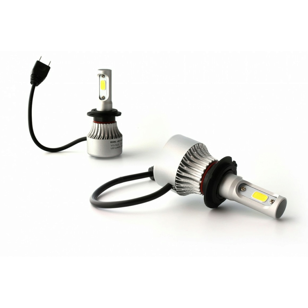

L'ancien propriétaire a monté des H7 led, mais je constate qu'es les 2 ampoules n'ont pas été monté dans le même sens.
Celle de gauche (face à la moto) a la led orientée vers le bas et cette de droite vers le haut.
Du coup l'éclairage est différent entre les deux optiques.
Pour ceux qui ont monté de type de led (mono face), comment les avez vous positionné ?
Merci les gars

Déjà c'est du H4 qu'il faut...avec led sur les 2 faces, donc ça ne peut pas fonctionner correctement.

Merci nonodge,
Ça doit être des h4 (comme je ne les ai pas démonté pour voir...)
Bon plus qu'à acheter des 2 faces alors
