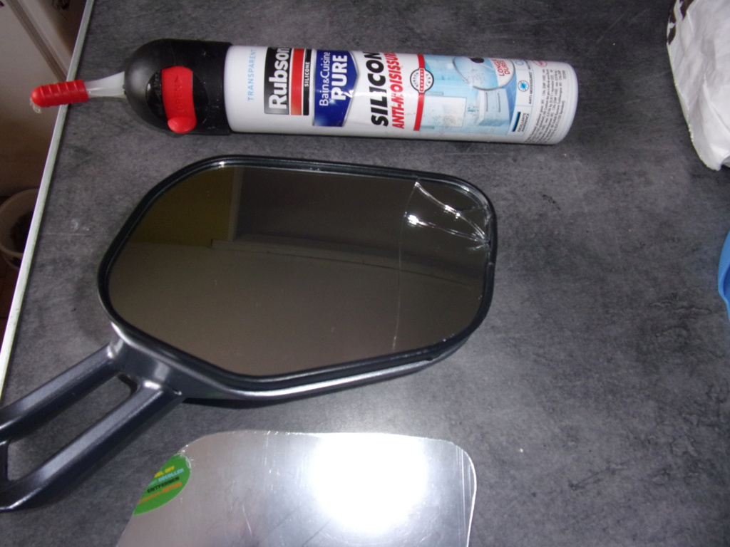

Bonjour à tous merci pour vos réponses mais en cherchant sur internet j'ai trouvé un kit de réparation de miroir rétroviseur "Lampa Kit Réparation Rétro Gm" c'est à découper et à coller sur la glace cassée je vous tiendrais au courant lorsque j'aurais fait cette réparation

Attention, c'est bien précisé miroir de rechange à usage provisoire.
Ça devrait te dépanner mais sans éviter le remplacement à plus longue échéance.
Curieux d'avoir ton retour sur la qualité du produit et sa tenue dans le temps.

J'ai laissé la glace cassée en place puisque qu'elle n'avais pas bougé de son support , j' ai nettoyé le miroir avec de l' eau oxygéné puis j'ai appliqué du silicone sur la face arrière de la pièce que j'avais découpé je l'ai mis en place en exerçant une pression pour faire sortir le surplus de silicone et voilà le résultat

Bonjour, pour ma part, j'ai enlevé la vitre en essayant de ne pas trop la casser. je l'ai scothée pour en faire un gabarit. J'ai pris une glace de remplacement de Master en centre auto et je l'ai fait découper par un miroitier. Il ne restait plus qu'à la coller sur le support et remonter le tout. Miroir 11,95€ découpe 15€. Un petit inconvénient, la rétro vision est légèrement différente. Etre attentif au miroir de rechange si vous le faites.
