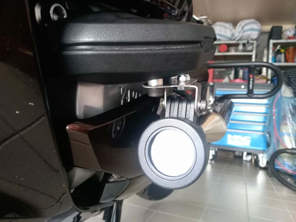

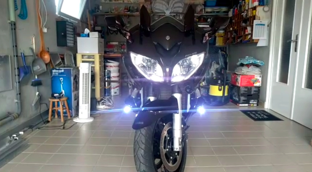

Bonjour à tous,
voici ce que ça peut donner avec un montage maison sous les patins Yamaha.
J'ai remplacé l'inter qui ne se monte pas sur les demi-guidons, mais surtout parce-que celui du faisceau LedPerf n'est pas étanche !
J'ai trouvé sur un fleuve d'Amérique latine serpentant le Pérou, la Colombie et le Brésil 6 inters étanches pour 9,99 €. Il en existe même des pré-cablés, que je vous conseille, ça vous évitera peut-être de faire fondre le plastique si vous restez un peu trop longtemps (comme moi
!) sur la soudure.

voici celui des inters étanches pré-cablés:
https://www.amazon.fr/dp/B083K26367/ref=sspa_dk_detail_4?psc=1&pd_rd_i=B083K26367&pd_rd_w=noiXA&pf_rd_p=6eaac53c-8072-49a8-9401-5813fe195aad&pd_rd_wg=jb4Lj&pf_rd_r=DFK8145CWH58JRJSCC9Y&pd_rd_r=9cc7e83f-03e1-44d4-a15b-2e1b0b5b5997&spLa=ZW5jcnlwdGVkUXVhbGlmaWVyPUFRTTI4S0RCM0ZHMkUmZW5jcnlwdGVkSWQ9QTAwMzQ3MzUzNTFIWVpENUVPWTkmZW5jcnlwdGVkQWRJZD1BMTAyMDc4MzIwVEhMQ1lZOTJNNkkmd2lkZ2V0TmFtZT1zcF9kZXRhaWwmYWN0aW9uPWNsaWNrUmVkaXJlY3QmZG9Ob3RMb2dDbGljaz10cnVl
Les inters étanches sans pré-cablage:
https://www.amazon.fr/gp/product/B07VSZ2RX4/ref=ppx_yo_dt_b_asin_title_o01_s00?ie=UTF8&psc=1
Il faut être précis pour bien placer le trou de 20 mm dans lequel on insère l'inter, car le bouchon du radiateur, dessous, n'est pas très loin mais ça passe.
Ledit trou fait avec une fraise à étage:
https://www.cdiscount.com/bricolage/outillage/hss-foret-fraises-a-etage-conique-5-35mm-outil-per/f-166010120-tem3214690396139.html?idOffre=529345830&cid=search_pla&cm_mmc=PLA!COR!BRI!MP!985045426!m173219811_pTEM3214690396139-529345830_l9040847_tpla-922105982328_&gclid=Cj0KCQjwg8n5BRCdARIsALxKb976MVkgRrXYzW3EaOh751VUEynRgkT4Vwnql4h3gkAUTTMt8E6dLKoaAhJwEALw_wcB
J'ai depuis peaufiné le truc en remplaçant la visserie standard par de la visserie inox, les entretoises sont maintenant en inox aussi, tout comme la platine et tout cela pointé au TIG pour faciliter le montage.
Les rondelles livrées avec les patins Yamaha sont collées au silicone sur les patins, toujours pour faciliter le montage, sinon c'est un vrai calvaire de tout tenir assemblé pour présenter les vis dans les trous taraudés.
Voilà, si vous avez d'autres questions, n'hésitez pas.
Salutations

Super boulot pour les spots
ça rend super bien!!!!
Par contre je trouve l'inter pas très discret
