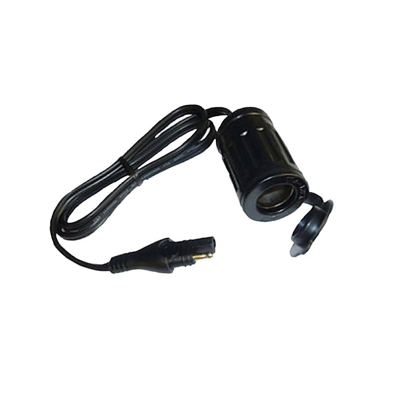

maverick1150 a écrit:..Maintenant comment faire pour connecter mon Airman à cette prise ? Mon Airman a une fiche allume-cigare et ma prise chargeur est plus petite, style CTEK?
Il faut juste trouver une prise CTEK (par ex : une rallonge qui doit bien exister en accessoire ?)

maverick1150 a écrit:Tu as parfaitement raison Dany69.
Oups...oups... mea culpa. Le fusible est trop faible pour ma FJR1300 dernière génération. Vous avez raison.
La solution est de se brancher sur une prise chargeur batterie reliée directement sur la batterie.
Mon concessionnaire s'est trompé et s'en est excusé. Je lui en veux un peu car il connait ma moto![]()
Bon j'abandonne mon Airman et j'opterai pour un vrai compresseur alimenté sur secteur.
Si quelqu'un le veut, pas de souci pour 15 euros.
J'ai installé la connexion du chargeur de batterie Yamaha. Tout ok.

GTSMAN a écrit:Tout à fait !!!
Mais avec ton lien, je viens de voir que cette prise est la même que les anciens Optimate
J'en avais trouvé chez les chinois (Aliexpress ?) et je pense qu'il m'en reste, mais hélas, mon stock est en RP...![]()
Plus jamais de chinois chez moi...

ptibouchon a écrit:
Hello Pierre vas voir chez RAD (ou sur le site) ils ont tout ce qu il te faut
bonne journee jp
Merci JP...
J'ai déjà jeté un oeil...mais peut-être le mauvais. J'irai sur place à Nivelles après le confinement
