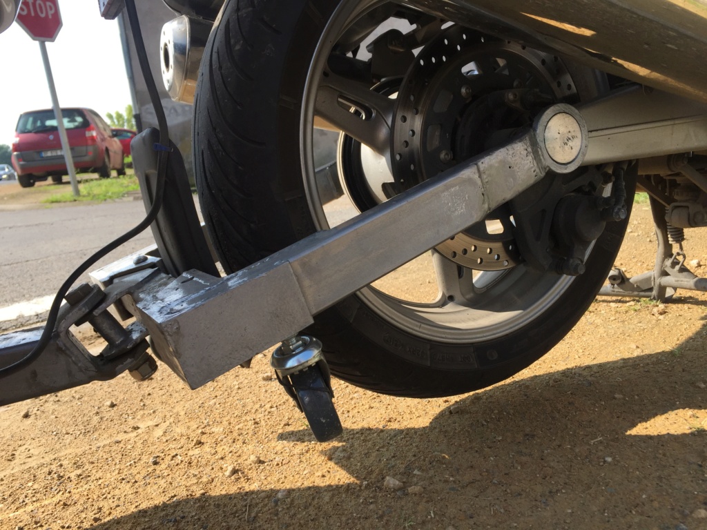

motmod56 a écrit:
je me posais la question suivante: quid de l'attelage WIPI qui a l'habitude de se mettre sur les bras oscillants. La FJR ne possède qu'un côté exploitable étant donné que le côté G à le cardan (et un cardan cassé ou fissuré coûte pas mal d'€)
à mon avis, le bloc cardan ne risque pas plus que le côté droit du bras oscillant . l'axe de la roue solidarise l'ensemble
En tout cas, après des milliers de km avec la wipi, je n'ai jamais eu de problème de ce côté là!

Alors ce que je voulais dire, c'est que la fixation de la WIPI se fait sur la roue (le bras oscillant) donc cette fixation bougera en fonction de l'état de la route au lieu d'être suspendu comme sur un véhicule classique (ou alors je n'ai pas compris comment se fixe la remorque).
Concernant les remorques artisanales, en effet, c'est pour ça que j'ai changé ma remorque porte-moto par une homologuée. Concernant celle-ci, la base est homologuée et le coffre de toit aussi, on va dire qu'on peut jouer sur les mots Laughing

Lehcim Naej a écrit:Alors ce que je voulais dire, c'est que la fixation de la WIPI se fait sur la roue (le bras oscillant) donc cette fixation bougera en fonction de l'état de la route au lieu d'être suspendu comme sur un véhicule classique (ou alors je n'ai pas compris comment se fixe la remorque).
Je ne vois pas où est le problème.... les routes que je fréquente ne ressemblent pas à une piste de motocross ou d'enduro Wink Je pense que j'ai une meilleure tenue de route avec ce genre d'attelage et de remorque qu'avec un systeme à boule et un essieu à 2 roues!

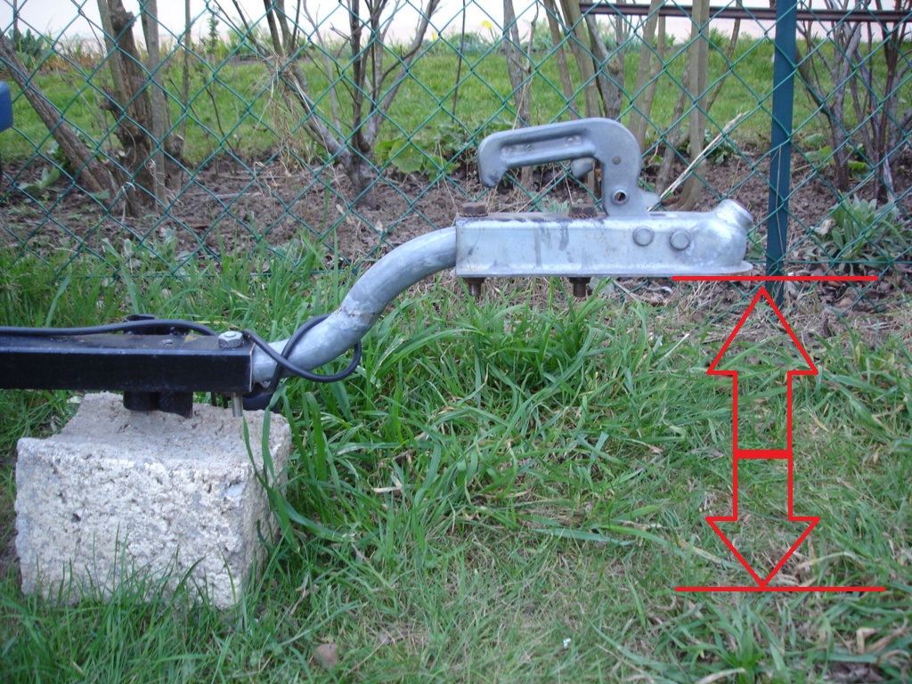

En effet, le col de signe est pas mal, à ce sujet, si tu en as la possibilité et l'envie, aurais-tu la gentillesse de me mesurer la hauteur entre le sol et dessous le timon en position "normale" d'utilisation?
C'est pour comparer avec la mienne, je peux (et dois) modifier le timon qui est en acier hyper lourd et le remplacer par un alu que je mettrai à la forme que je désire.

Message par motmod56 Lun 23 Mar 2020 - 17:55
La hauteur de la boule d'attelage est de 45cm (dessus de la boule).
j'avais pris comme référence la hauteur d'un attelage monté sur ma voiture que j'ai reporté sur la moto, comme ça je pouvais atteler la remorque sur n'importe quel véhicule.
Crois tu que le fait de changer le timon en acier va te faire gagner beaucoup de kilos?? le châssis de ma remorque pesait 43kg. pour info: le timon a été confectionné dans des tubes de "ganivelles", j'ai découpé les arrondis supérieurs et soudés inversés pour obtenir une hauteur désirée. Plus
