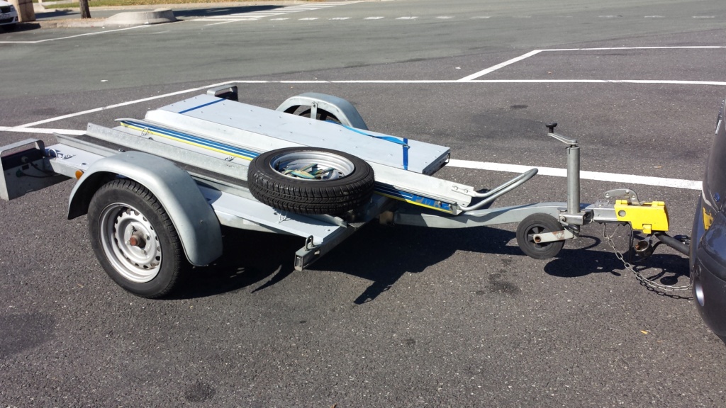

Attention avec les remorque données pour 500kg : C'est le poids total de la remorque châssis inclus, donc la charge utile est bien plus basse.
et avec une FJR et quelques accessoires on dépasse bien les 300KG surtout qu'en plus on met souvent quelques bricoles dans les valises et top case, et la on approche les 350kg

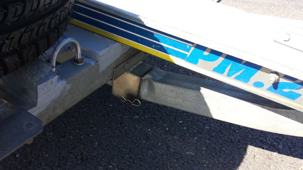

Pour info voici ce qu'il m'est arrivé avec une remorque moto "bonne pour 500kg" et qui a été la raison initiale de choisir la Top Trailer.

Ton poids à vide était de combien,puis rien de tel qu'une flèche en v,car dans ton cas un simple tube c'est vraiment léger.Mon plateau à un poids à vide de 160kgs,,de plus je peux la faire passer en 750kgs avec carte grise.Si on regarde bien ta photo ton rail va sur la flèche la partie la plus lourde de la moto se trouve à l'endroit où ta flèche à plié.

filou72 a écrit: rien de tel qu'une flèche en v,
Tout à fait d'accord! avec une flèche en profil V cette mésaventure ne te serait pas arrivée.
Un tube carré plie bien plus vite que deux profilés.
De plus certaines remorques sont réglables au niveau de l'essieu. une simple manip sur les 4 boulons de maintien permet d'avancer ou de reculer l'essieu afin de mieux répartir la charge
