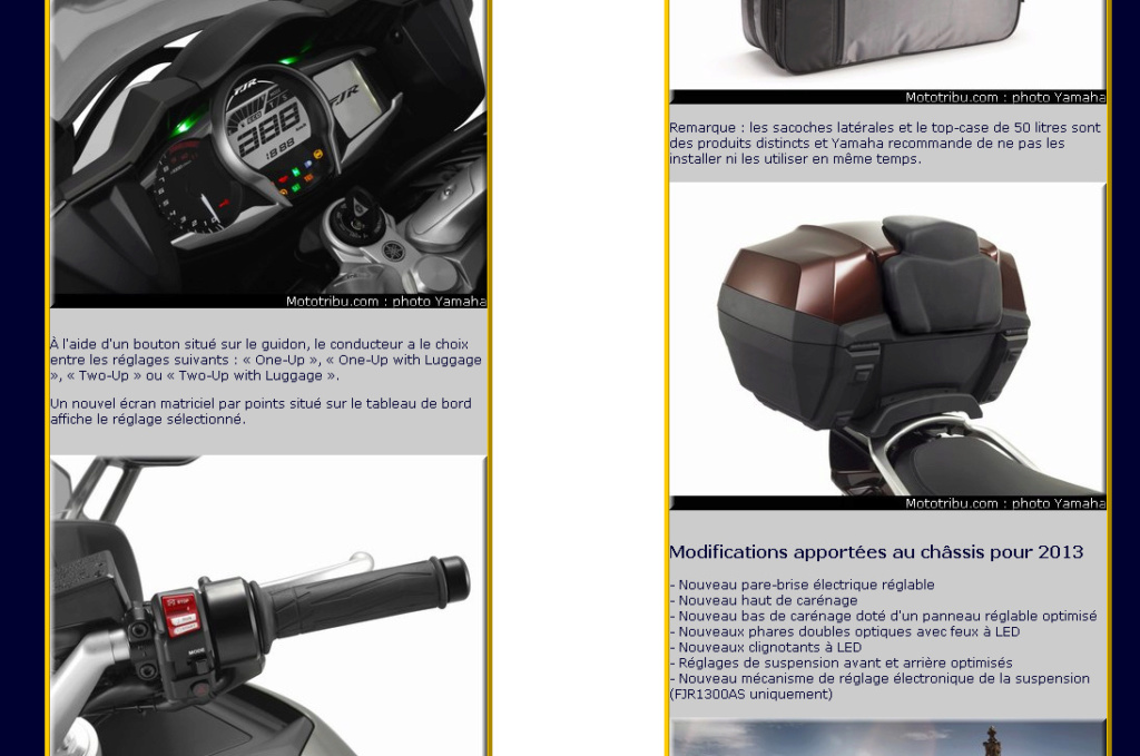

Bonsoir à tous !
Je ne connais pas bien ma nouvelle moto et je lis vos messages avec un grand intérêt pour apprendre à connaitre la belle.
J'ai changé ma 900 tdm équipée valises v35 et top case 56l, je n'avais pas de soucis de place pour les vacances ou longs séjours. Quoique chargée la TDM faisait son taf même en duo.
Ma frj n'étant pas équipé de top case, je viens de regarder un peu la possibilité des accessoires yamaha pour la FRJ et surprise, le constructeur indique qu'il n'est pas recommandé d'additionner le montage d'un top case avec les valises latérales, un peu "con" pour une bécane d'une telle cylindrée.
Bagages sur la FJR1300 2013 2019-011
Pourquoi, cette recommandation ? risque de louvoiement etc.... J'ai vu que pas mal d'entre vous possédez des top cases, je sais qu'il faut changer la boucle arrière, pour une plus costaud pour éviter les surprises, ce que je comptais faire, mais pour le reste ? Je comprends que le top case apporte des soucis en solo avec les déplacements d'air mais en duo ? l'addition valise + top case ? duo + top case ok ! J'ai besoin de vos avis à ce sujet. Top case, moi c'est pour les casques pour éviter de les promener

Salut Emmanuel,
Ne te fier pas trop au données constructeur pour les bagages,  si tu fais attention, il est noté à l'intérieur des valises qu'il ne faut pas dépasser 130 km/h!.
Perso, quand je roulais en fjr, j'utilisais le top case seulement en duo et je n'ai jamais eu de problème (avec le support renforcé ).
En solo, je n'avait pas les mêmes sensations (léger louvoiement ).
Mais j'en connais qui ne l'enlève jamais mais  qui ne mettent les valises que pour les voyages et qui ne s'en plaigne pas!.....
Bagages sur la FJR1300 2013 Empty Re: Bagages sur la FJR1300 2013
Message par J-M Mar 4 Juin 2019 - 23:04
+1 avec Alain, ne te prends pas la tête : un top case avecc le support renforcé qui va bien chez Givi par example, et tu pourras charger sans soucis. Dans la limite du raisonnable bien sur : environ 10kg par élément.
Quand à la tenue de route, j'ai largement dépassé (sur autoroutes allemande bien sur lol! ) les 200 km/h en solo ou en duo sans aucun soucis. Il faut simplement être un peu tatillon sur les réglages de suspensions (plutôt durcis), mais rien d'insurmontable. OK pouce2

Message par alphonse mamoto Mer 5 Juin 2019 - 8:25
Sur autoroute allemande j'ai roulé à 227km/h GPS affraid (affiché dans l’historique du GPS) en duo, avec valises, top case, sacoche réservoir, chargé comme un mulet et je n'ai rien ressenti de désagréable.J'ai un top case GIVI E55 litres. J'ai changer le support top case FJR  ref:YA1MC248D00000 (216 euros valeur actuel)GNM par sécurité pour éviter de casser la boucle arrière. Je n'ai jamais eu de problème. Sur ce support tu peux fixer directement le top case YAM
