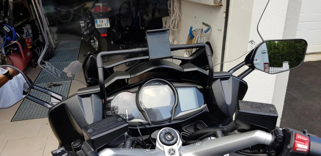

Voici mon installation un support Ramout perçage de la console et j'ai repris l'alimentation sur la prise dans le vide poche comme me l'a préconisé l'atelier de chez yamaha

C'est un systéme pour avoir le gps dans le champ de vision de la route:lol!:

C'est ce que j'hésite a faire depuis longtemps, pour mon smartphone afin d'avoir le Coyote bien en vu, mais j'ai peur que la console ne tienne pas avec les secousses de la route. scratch

J'ai fait le montage hier soir je fais une balade aujourd'hui je te donnerai mon avis ce soir

Alors, quel est le résultat après un essai ? scratch

Bonsoir l'emplacement est idéal au final ça ne bouge pas il suffit juste de ne pas faire toucher le corps du gps à la console et en suite j'ai tiré le fil jusqu'à la batterie j'ai dû démonter le carénage pour y accéder
