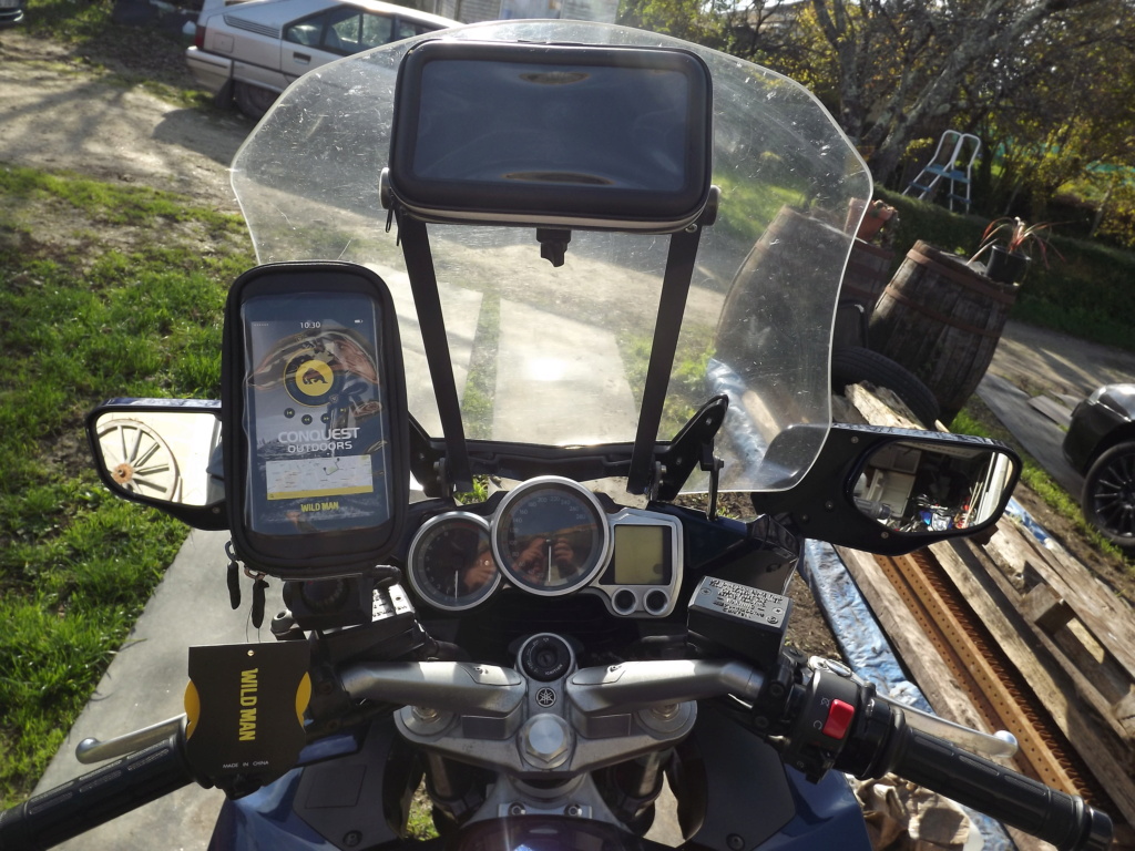

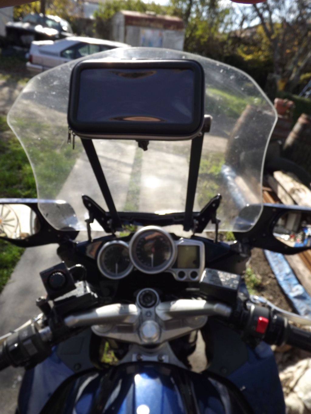

Message par Domino16 Mar 10 Nov 2020 - 16:57
Bonjour ; bien ton support Super mob, je retiens.
En attendant, je viens de faire ceci avec de la cornière alu et un tube alu itou.
L'astuce, c'est que ça monte et descend en même temps que le pare-brise Very Happy
support GPS téte haute  - Page 2 Dscf3910
support GPS téte haute  - Page 2 Dscf3911
Ce n'est pas terminé, il me reste de la peinture noire mate à appliquer.
Qu'en pensez-vous ?

Message par ptitdan Mar 10 Nov 2020 - 18:39
Les rails de montée et descente de la bulle sont montés avec un jeu fonctionnel ..... qui dit jeu dit beaucoup de vibrations Wink
As tu essayé ton système sur route?
support GPS téte haute  - Page 2 Empty Re: support GPS téte haute
Message par PapydJo Mar 10 Nov 2020 - 20:13
Je te rejoint Daniel, je me souvient que sur ma 2006 il y avais plus de jeu que sur l'actuel (car plus de bornes).
Du coup je me pose aussi la question, les vibrations ne vont elles pas gêner la lecture ? scratch
Un essai à blanc me parait une bonne idée pouce

Message par Domino16 Mar 10 Nov 2020 - 20:32
Je vais essayer jeudi. Mais le pare-brise qui est un grand modèle ne bouge ou vibre pas même à 200, mais je le baisse au-delà de 120 😉😇.
Je vous tiendrais au courant

Message par Domino16 Ven 13 Nov 2020 - 14:08
Bonjour ;
essais ce matin.
Bonnes visibilités, que ce soit de l'appareil ou de la route.
Non, aucune gêne pour la conduite, que le pare-brise soit en position haute ou basse. Si l'appareil est en mode paysage (comme sur la photo), aucune gêne en position basse, par contre, en mode portrait, le compteur est très légèrement occulté en haut du cadran, donc rien de gênant réellement.
Point de vue des vibrations, les mêmes que le pare-brise, sur route abîmée, ça vibre, mais quand je regarde le GPS, je ralentis et j'ai bien vérifié que je peux le faire sans danger. Ça reste très lisible.
Je précise qu'en position de conduite, mon regard est plus haut que les prises de vue, juste au-dessus du pare-brise en position haute, 1m80 et selle en position haute avec des rehausses de guidon de 2,5 cm. Déjà, sans les rehausses, je regardais au-dessus.
support GPS téte haute  - Page 2 Dscf4012
MAIS, j'ai trouvé ceci dans ma boîte (à gauche sur la photo).
C'est plus "propre" en installation, mais on doit quitter plus facilement la route pour voir l'appareil. Et si on met en mode paysage, ça doit gêner pour le rétro.
Quand on tourne le guidon, pas de problème avec le pare-brise.
support GPS téte haute  - Page 2 Dscf4013
Je ferais des essais avec celui de gauche dans la semaine prochaine.
Voilà bonne journée Dom
