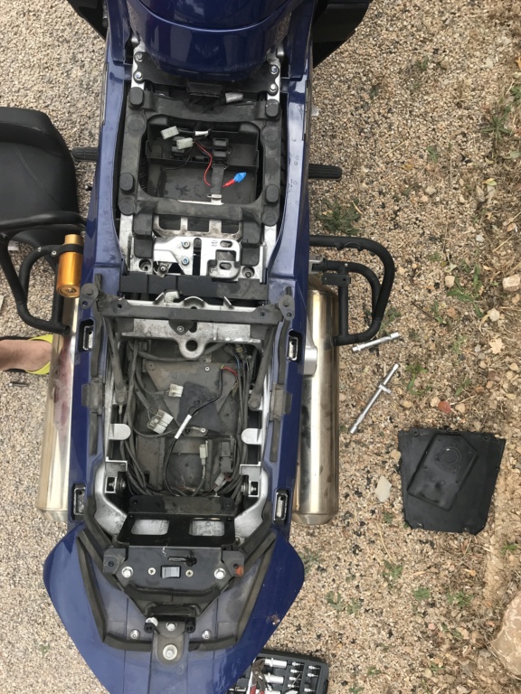

Bonsoir à tous,
Je vous sollicite ce jour pour avoir un complément d'information.
J'ai une FJR 1300 de 2009 (ex douane), et je souhaite la passer en biplace.
Je ne vais pas vous demandez des infos sur la partie paperasse (il y a déjà beaucoup d'infos sur le sujet).
Ce qui m'intéresse c'est plutôt la partie technique.
Je voudrais savoir comment est posé la selle arrière et comment elle se fixe. Y'a t'il une pièce en plastique comme pour la selle avant où vient se poser la selle ? Comment et où se fixe les poignées passager. Y'a t'il des pièces carrosseries à prévoir ? Le top serai d'avoir une photo avec la selle enlevé afin que je comprenne mieux comment ça se présente.
Merci pour toute l'aide que vous voudrez bien me donner.

Salut Moezo, il te faut remplacer tous les carénages arrières, sinon tu auras un trous entre la selle et la poignée porte bagage. Pas de support de selle, par contre il te faut finir de retirer tous les armatures métalliques noires, elles ne servent qu'à maintenir en place la "boite à pizza". Enfin il te faudra surtout trouver le système de verrouillage arrière de selle et y fixer le câble qui sur le modèle administration décoince la selle avant. pouce2

"il te faut finir de retirer tous les armatures métalliques noires" --> j'attend d'avoir les pièces pour finir le démontage, je roule  tous les jours avec donc j'ai du remettre la "boite à pizza" (j'adore Laughing )
"il te faut remplacer tous les carénages arrières" --> Aïe Aïe Aïe, tu peux stp me préciser lesquels par rapport à la vue éclaté que j'ai posté ?
"le système de verrouillage arrière de selle et y fixer le câble qui sur le modèle administration décoince la selle avant." --> on le voit sur le schémas ?

Pour la fixation de selle arrière, c'est la pièce 11 sur ce schéma.
Pour les carénages arrières, ce sont les pièces 29-30-31 sur ce schéma..
Ces pièces sont chères en neuves, et rares en occasion. L'antivol est indispensable pour être sûr que la selle ne se barre pas, les carénages peuvent attendre une belle occase sur LBC Wink
Gergy Negoce Moto aura peut être l'antivol de selle arrière Wink
