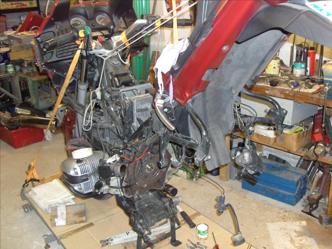

coco37 a écrit:Je verrai ça cet hiver vu le boulot pour la démonter, et je ne n'ai pas le temps je dois partir faire une balade en septembre.
C'est toujours moins de travail que de sortir une boite de BM Wink Laughing lol!
Porte paquet Empty Re: Porte paquet
Message par coco37 Mer 22 Aoû 2018 - 14:16
Tout à fait, coté BM j'ai donné:
Porte paquet Sdc13910
