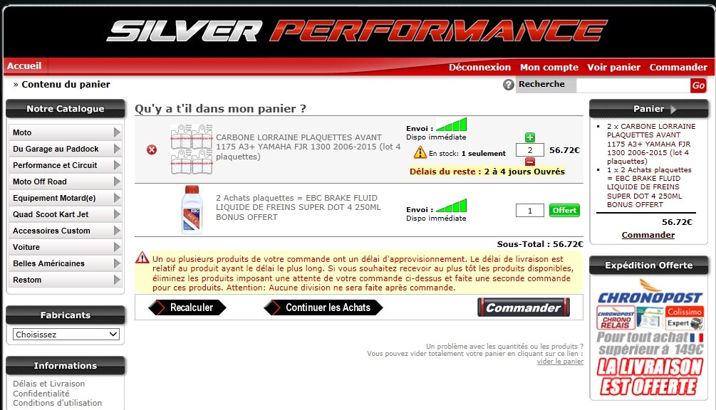

Message par TONIC Sam 11 Aoû 2018 - 19:46
Bonsoir les amis,
J'ai beaucoup cherché et j'ai fini par trouvé le top en plaquettes de freins CL A3 qui sont les même que les origines et qui sont emballées sous blister Yamaha mais pour beaucoup moins cher !
Ex : 2 X 4 plaquettes av en Carbonne Lorraine pour 56,72€ + 15€ de port Belgique chez Silver Performance, alors que chez Yam c'est 182€
http://www.silverperformance.fr/index.php  Bon plans pour plaquettes de freins ?  Image111

Les plaquettes Yam ne valent absolument pas le prix que tu indiques. je viens de retrouver la dernière factures d'achat de plaquettes Yam: je les ai payées très exactement 107,17 euros TTC avec une remise de 20% que tout le monde peut avoir en discutant avec son concessionnaire.
La différence de prix est donc bien loin de ce que tu indiques pour être certain d'avoir de la plaquette de qualité puisque la différence de prix, si on tient compte de frais de port, tombe à une trentaine d'euros.
