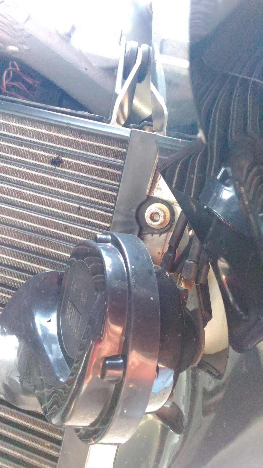

Message par jean-pierre Sam 25 Aoû 2018 - 6:25
je ressort ce poste au cas ou. j'ai fait des supports pris d'un coté sur la vis d'origine du klaxon et de l'autre sur la vis qui tient la grille du radiateur. je les ai cintrées de façon à ce que les klaxon puisse s'encastrer un peu dans les creux du carénage. pour le branchement électrique j'ai repris le câblage d'origine que j'ai prolongé jusque l'autre  klaxon. Maintenant sa s'entend  dégueulle . Voila si sa peut être utile un quelqu'un tant mieux.
Klaxon <a href=Klaxon 20180810" />
Klaxon <a href=Klaxon 20180811" />
