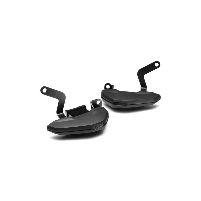

Salut les potos !
Quelqu'un connais t' il ce type de protection ? et est-ce efficace en cas de chute ?
Elles me paraisses un peut petites scratch

Message par FJRey95 Mer 13 Déc 2017 - 14:08
toujours plus solide que les yam

Message par serval91 Mer 13 Déc 2017 - 15:05
Je les ai tester lors d'un accrochage avec une BAR, ils sont bien comme ouvre boite, mais pas terrible comme protections.
Les seuls efficaces sur une Gen III Ce sont les Top Blocs, tester et approuvé. pouce2

Message par Marca Mer 13 Déc 2017 - 15:37
Je les ai eu sur ma 2009...... De vraies merdes que je déconseille absolument..... Le kit de vis fournies n'était pas le bon et ceci plusieurs fois consécutives.....
Quand j'ai fini après plusieurs mois d'attente par avoir les bonnes vis, je me suis rendu compte après plusieurs mois d'utilisation qu'elles étaient bouffées par la rouille.... Un comble quand même, ce sont des vis de fixation moteur....
SW MOTECH, on ne m'y reprendra pas..... Des incompétents qui vendent de la merde....
les yamaha en plus d'être plus jolis sont très bien, en cas de chute, ils vont repartir les efforts plutôt que les concentrer sur un seul point et provoquer une casse sur ce même point.

Message par YANN44 Mer 13 Déc 2017 - 18:41
les yamaha sont corrects.
en cas de chute à l' arret pas de bobo. ( vécu)
un client a chuté vers 40 kmh sur un rd point ( glissade ) , la moto n'a rien au niveau carénage , pot echp raclé , et rétro " limé" .
la protection est hs et a fait son office. c' est fait pour ca , tant qu' on tape pas dans un obstacle...

Message par PapydJo Mer 13 Déc 2017 - 19:06
Ok merci pour vos avis pouce
Je pense que je vais prendre des Yam Wink

Message par Marca Mer 13 Déc 2017 - 22:28
Le plus grave avec ces soi-disant protections en un seul point, c'est bien quelles risquent de créer plus de dégâts qu'il y aurait pu en avoir sans protection en cas de choc fort.
Si on reprend l'exemple des SW Motech, elles présentent un bras de levier important et ce bras de levier agit directement sur le point de fixation moteur du cadre et sur l'ancrage dans le bloc moteur.
En cas de choc, c'est cet unique point qui va travailler et le risque de casse du cadre ou du point d'ancrage dans le bloc est non négligeable. Ce principe en un seul point est donc à bannir absolument selon moi.
Les protections Yamaha viennent elles reprendre deux points de fixation moteur. Ainsi en cas d'appui fort, sur le patin ce sont deux points qui vont travailler et non pas un seul. En plus les protections Yamaha ont une certaine souplesse qui va permettre d'absorber l'énergie dans leur déformation plutôt que toute l’énergie passe dans l'unique point d'ancrage..... Après un début de déformation, les protections yamaha vont aller chercher un troisième point d'appui par l'intermédiaire de larges patins qui vont venir en contact sur les carters.
Selon moi, les protections Yamaha sont donc bien conçues et sont sûrement d'ailleurs ce que l'on peut imaginer de mieux pour protéger nos motos en cas de chute ou de choc.
Les Top Bloc sont déjà un peu mieux que les protections mono point car elles font travailler deux points de reprise d'effort. Cependant je doute qu'elles soient compatibles des protections de pieds et la protection de gauche par exemple gêne au remplissage de l'huile moteur.
Bref, selon moi, et de loin , ce sont les protections Yamaha qui sont les mieux conçues et qui vont s'intégrer au mieux sur la machine. Elles n'ont qu'un défaut, celui de ne pas être données.

Message par BenhurMarcel Jeu 14 Déc 2017 - 7:38
j'ai ceux d'origine de chez Yam, elles sont esthétiques et efficaces.
Ce type de protection est surtout fait pour protéger votre moto en cas de chute à l'arrêt, après en roulant il faut pas demander l'impossible.

Message par Marca Jeu 14 Déc 2017 - 21:26
je suis assez d'accord avec toi....plus le choc sera violent et plus ces protections perdront en efficacité....Mais pire encore, plus elles seront rigides et plus elles provoqueront de gros dégâts sur le cadre ou sur le bloc moteur..... et c'est encore plus vrai sur les mono point que sur les points multiples...C'est pour ça que je disais que les mieux conçues, selon ce principe sont les Yamaha.....
Les autres, à supposer qu'elles soient plus rigides ne protégeront rien de plus à basse vitesse et sur faible choc mais ne feront qu'accentuer les dommages sur le cadre si le choc est fort.
