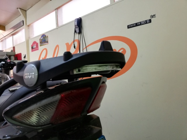

Un petit déterrage de poste pour vous montrer ma petite réalisation  Wink
Depuis quelque temps, j'avais envie de me faire un feu stop supplémentaire , j ai acheté chez aliexpress une barre de led
led stop:
pour 10 centimes et 4 euros de frais de port.
je voulais un feu arrondi pour épouser la courbe de la platine support top case.

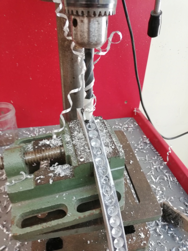

je me suis fait un petit gabarit en carton, puis une découpe en alu sur une découpe jet d'eau
3ème feu stop - catadioptre ou autre - Page 2 Img_2020
Usinage semi-manuel pour creuser l'emplacement des leds
3ème feu stop - catadioptre ou autre - Page 2 Img_2021
3ème feu stop - catadioptre ou autre - Page 2 Img_2022
Pose à blanc et suppression des défauts d'usinage Rolling Eyes
3ème feu stop - catadioptre ou autre - Page 2 Img_2023

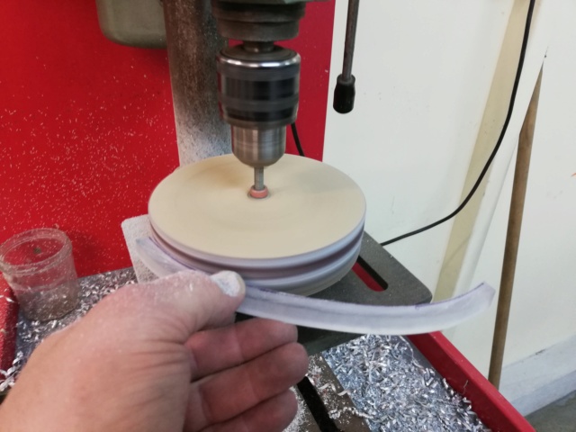

Découpe et ajustage du polycarbonate qui va servir de vitre
3ème feu stop - catadioptre ou autre - Page 2 Img_2024
3ème feu stop - catadioptre ou autre - Page 2 Img_2025
Polissage et montage à blanc avant collage
3ème feu stop - catadioptre ou autre - Page 2 Img_2026
Puis peinture montage et essai
3ème feu stop - catadioptre ou autre - Page 2 Img_2027
3ème feu stop - catadioptre ou autre - Page 2 Img_2028
3ème feu stop - catadioptre ou autre - Page 2 Img_2029
3ème feu stop - catadioptre ou autre - Page 2 Img_2030

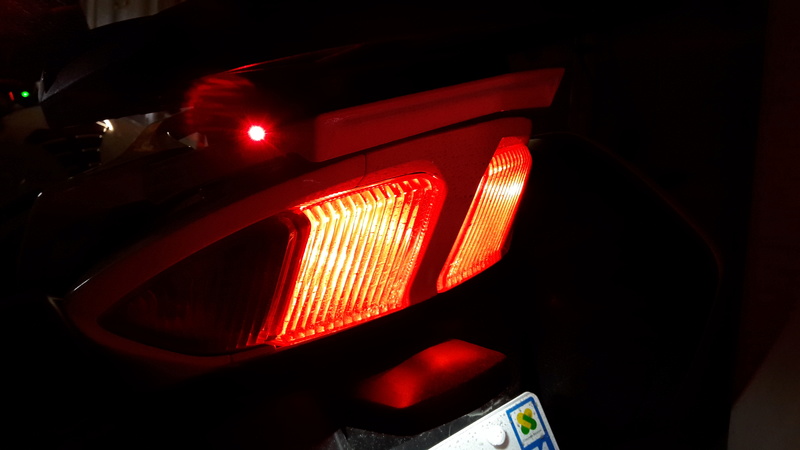

Le feu fait feu stop (couplé avec le feu de position pour avoir + de puissance d'éclairage)
et aussi clignotant sur les 5 leds de chaque coté du feu.
De cette façon je signale toujours mes dépassements, même en cas d'ampoule grillée.
j'ai ajouté un "Brake Light Pro V2" que j avais déjà sur mon ancienne FJR pour faire clignoter le feu stop.
