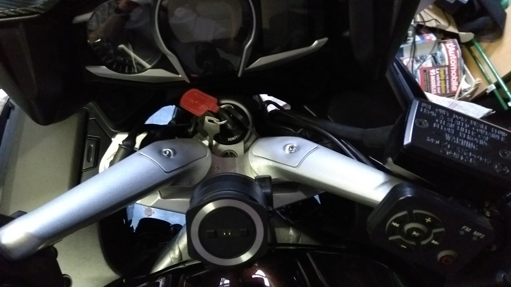

Message par Sharky91fr Mer 31 Mai 2017 - 22:42
finalement j'ai opté pour cette solution .
J'ai emprunté une douille de 36 à un collègue bien équipé côté outillage et c'est passé pour le remontage, même avec la boule sur l'écrou Very Happy
Ça donne ça
Support RAMMOUNT sur colonne de direction : avis Img_2011
Support RAMMOUNT sur colonne de direction : avis Img_2013
Support RAMMOUNT sur colonne de direction : avis Img_2012
Support RAMMOUNT sur colonne de direction : avis Img_2010

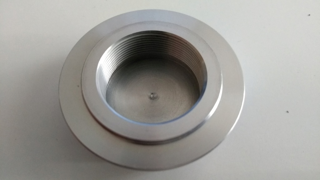

Bonsoir Marc,
j'avais essayer de le dévisser cet écrou, mais j'ai pas trop voulu forcer. C'est un pas de vis normal ou il est inversé?
Merci d'avance pour la précision
Support RAMMOUNT sur colonne de direction : avis Empty Re: Support RAMMOUNT sur colonne de direction : avis
Message par Marca Mer 31 Mai 2017 - 23:38
C'est un pas à droite, mais un pas fin.
En plus cet écrou doit être serré à un couple élevé: 115 N.m.
C'est sans doute pour cette raison que tu as eu du mal à le démonter.
Attention à respecter le couple de serrage de 115 N.m car il est très important et conditionne la bonne tenue du Té supérieur de direction.

Message par Sharky91fr Jeu 1 Juin 2017 - 18:57
Salut BenhurMarcel, c'est effectivement un peu bloqué mais comme le dit Marca, c'est du fait du couple de serrage un peu élevé.
Si tu forces un peu sur le manche, ça vient sans souci.
Le pas est "normal", ce n'est pas une vieille anglaise Wink.
Voici une photo de l'intérieur de l"écrou.
Support RAMMOUNT sur colonne de direction : avis Img_2014
Il n'y a rien d'autre, pas de rondelle ou autre pièce entre l'écrou et le Té de fourche.

Petite astuce.
Si on emploi une douille ou clé à pipe pour deviser cet écrou.
Poser un bout de sachet plastique fin sur l’écrou avant d'y mettre la douille. Cela évite que la dite douille raye l’écrou en alu.

Message par Sharky91fr Jeu 1 Juin 2017 - 22:20
C'est une précaution supplémentaire, mais si la douille est de qualité, il n'y a pas de raison d'abimer l'écrou.

Message par ours57 Ven 2 Juin 2017 - 13:54
OK mais même avec une douille de qualité tu as des traces
