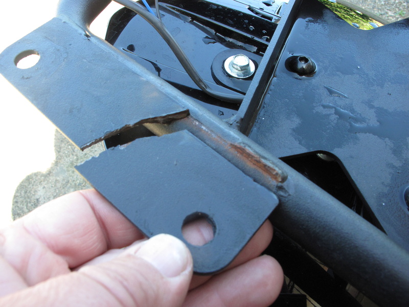

Découverte peu sympa en Alsace, mon top case bouge beaucoup. coup d'œil en dessous verdict : une patte du support est cassée.
Merci à Ours57 qui m'a gracieusement offert des collier rilsan qui m'ont permis de continuer mon voyage.
Arrivé à la maison et après démontage voila le résultat !

çà commence à faire beaucoup de casse pour le support de chez GIVI..... Je pense qu'un courrier ou à minima un mail s'impose pour voir leur positon
Re: Support top case GIVI cassé !
Non Patrick, je suis très respectueux du poids limite donné par GIVI : 10kg, au grand désespoir de Katia qui se sens brimée quand on prépare les bagages.
Ça ce n'est pas de la soudure mais du collage.
la partie de la patte ou il devrait y avoir des traces de la soudure, il n'y a rien. La matière n'a même pas fondue à cet endroit. L’oxydation au niveau de la soudure sur le tube le montre bien.
Je vous parle en connaissance de cause.
Je ne suis pas seulement dessinateur indus mais également chaudronnier- soudeur de métier (3 ans d'apprentissage).

c'est sur que coté soudure ce n'est pas sérieux
Pour un support soit disant renforcé , c'est un peut juste Mr Givi
Comme dit Ours,on voie de la rouille a l'endroit ou il devrait y avoir de la soudure.
boulot fait fait a l'arrache!
Oui ça doit faire un moment que la soudure à cassé

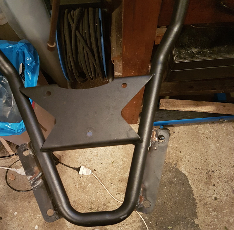

J'ai été voir cet après midi mon soudeur du coin, et c'est réparé et renforcé.
Plus qu'a repeindre et mettre deux petits renforts sur le devant. je vous ferais des photos quand ce sera fait[/i]

Avec ces nouvelles soudures c'est reparti pour 10 ans. Au niveau poids tu peux charger plus de 10 kg sans problèmes, un jour mon fils s'est assit dessus ( 50 kg) pour faire lever la roue avant étant sur la centrale.

Surtout que la ,le manque de pénétration de la soudure est flagrant .
Givi aurais pu faire un geste .

Si il y avait eu perte du top case et implication d'un accident . Il y aurait eu expertise et ils seraient peut être un peu moins arrogant.

Tu le repeints de quelle couleur ?
dba85570- 1300 cm3
Je vais le repeindre en noir brillant, puis vernis. Mais avant il faut que je fasse le renfort sur l'avant du support. Normalement demain
J'ai repeint le mien sur mon ancienne fjr ,la teinte était ral 9005 fine texture .Je travail dans le domaine( thermolaquage).Si tu veux envoie moi le support .
