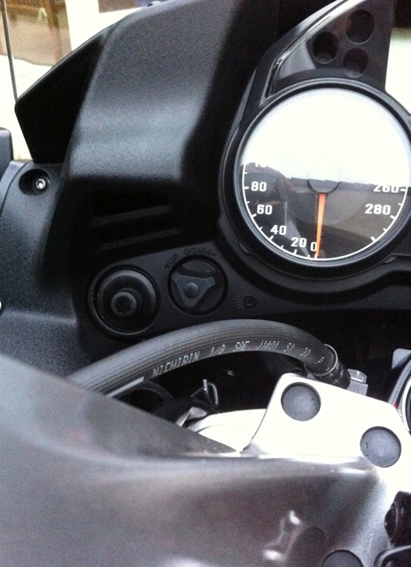

Message par yam14 Dim 19 Mar 2017 - 11:04
Feux longue portée et ou anti brouillard 20170110

Message par yam14 Dim 19 Mar 2017 - 11:05
c'est mon installation

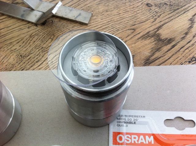

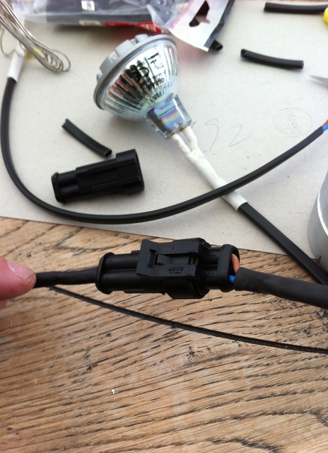

Message par Didier 91 Dim 19 Mar 2017 - 18:34
Salut a tous.
mon projet phares led.
Choix de ampoules 7.8W rendu 50watts.
Montage avec un relais et un interrupteur démontable facilement pour changer les ampoules si problèmes.
Utilisation connectivité étanche
Interrupteur étanche manque le voyant de fonction dessus.
coup de l'opération 22€ le reste en stock maison.
et 3 heures de tours pour réaliser les phares ainsi que les supports et pate de fixation.
et 6 heures de travail sur la moto le plus difficile récupérer a l'arrière l'alimentation électrique.
Fixation sur la vis avant du Patins de protection Top Block.
test d'étanchéité dans un sceau d'eau pendant 5 minutes.
Désoler pour les photos a l'endroit sur l'éditeur et la.
Salter d 'iPhone.
Feux longue portée et ou anti brouillard Photo_41
Fabrication des phares.
Feux longue portée et ou anti brouillard Photo_45
Feux longue portée et ou anti brouillard Photo_44
Feux longue portée et ou anti brouillard Photo_40
Feux longue portée et ou anti brouillard Photo_42
Feux longue portée et ou anti brouillard Photo_43
Feux longue portée et ou anti brouillard Photo_49
Feux longue portée et ou anti brouillard Photo_46
Feux longue portée et ou anti brouillard Photo_51
Feux longue portée et ou anti brouillard Photo_47
Feux longue portée et ou anti brouillard Photo_50

Message par nanard47 Dim 19 Mar 2017 - 18:40
pouce2 du sur mesure !! pouce2
