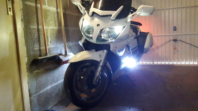

Bonjour à tous
comme je l'avait dit sur le post des clignos blancs, j'ai commandé de quoi monter des éclairages additionnels dans le but d’être mieux par temps brumeux.
j'ai déjà effectué la pose de l'avant :
Pose éclairage additionnel avant et arrière 20170210
J'ai ajouté aux commodos administration un interrupteur étanche pour les commander :
Pose éclairage additionnel avant et arrière 20170211
dès que j'aurai recu l'arrière le fini le montage et le branche ment et je vous mettrai des photos en fonctionnement, pour info a l'arrière j'ai essayé ca pour la discrétion et pour le tarif je risquai rien :
http://www.ebay.fr/itm/301829024614?_trksid=p2060353.m2749.l2649&ssPageName=STRK%3AMEBIDX%3AIT
rc3651
rc3651
1300 cm3
1300 cm3
Date d'inscription : 08/05/2012
Age : 44
Revenir en haut Aller en bas
Pose éclairage additionnel avant et arrière Empty Re: Pose éclairage additionnel avant et arrière
Message par rc3651 Sam 25 Fév - 15:11
donc aujourd'hui pose et câblage de tout le système !
je suis content du résultat même si je n'ai pas eu l'occasion de tester l’éclairage arrière par manque de brouillard lol.
Enfin ça à quand même l'air de bien éclairer pour être bien vu.
allez quelques photos des éclairages en fonction et des commandes (commodo administration) :
Pose éclairage additionnel avant et arrière 20170212
Pose éclairage additionnel avant et arrière 20170213
Pose éclairage additionnel avant et arrière 20170216
Pose éclairage additionnel avant et arrière 20170214
Pose éclairage additionnel avant et arrière 20170217
Pose éclairage additionnel avant et arrière 20170215

Message par nanard47 Sam 25 Fév - 15:49
pouce2 nickel tous ça ! pouce2

Message par PapydJo Sam 25 Fév - 18:59
joli travail pouce2 pouce2
le "laser" arrière risque de gêner les personnes qui te suivent Question Question
je le trouve un petit peut haut scratch il flach pas trop les rétines  scratch
Sinon très belle modif pouce2 ,tu les as trouvé ou les commodo administration ?

Message par rc3651 Sam 25 Fév - 19:13
non il est orienté vers le bas et projette à une dizaine de mètres.
sur la photo c'est faussé car il donne sur la porte de garage

Message par rc3651 Sam 25 Fév - 20:25
les commodo administration viennent de chez GN motos.
j'ai juste eu à adapter certains interrupteurs, car d'origine les interrupteur sont juste des poussoirs qui ne restent pas verrouillés ( seul des deux de gauches restent des poussoirs administration car il suffisent pour l'utilisation qui en est faite).

Message par nanard47 Sam 25 Fév - 20:44
Laughing tu as fait le branchement comment ?
- indépendamment ?
- ou en parallèle des veilleuses ?
- """""""""""""""""" des codes ?
- """""""""""""""""" des phares ?

Message par rc3651 Sam 25 Fév - 20:51
EDIT WEBMESTRES MERCI D'UTILISER LA FONCTION "EDIT" ET NE PAS CITER LE POST PRECEDENT OK
les branchement sont repris sur le circuit de veilleuses pour la partie +12V

Message par jean-pierre Dim 26 Fév - 9:45
super  pouce2  sa me donne envie de faire la même chose, mais se qui m'inquiète c'est le branchement électrique. Il serrait possible d'avoir un tuto sur le passage des câbles et comment faire le branchement. Juste pour voir si je peu me lancé dans ce montage.
jean-pierre
jean-pierre
1300 cm3
1300 cm3
Date d'inscription : 19/01/2014
Age : 60
Message par rc3651 Dim 26 Fév - 10:16
bah ca va être compliqué de faire un tuto avec photos car j'ai tout remonté désolé.
en gros j'ai démonté le carénage avant pour le passage des câbles de la partie avant (alimentation reprise sur les veilleuses)
pour l'arrière passage des câbles sous le réservoir jusqu’à l’arrière pour la commande, et repiquage de l’alimentation sur les veilleuses.

Message par jean-pierre Dim 26 Fév - 10:33
Merci pour ta réponse rapide, je sais je suis chiant mais tu pourrais me faire un plan du câblage. Pour voir comment et où on branche chaque fil pour 2 longues portées. Car j'ai vu plus haut il faut mettre un relai , 4 broches donc 4 fils mais ils vont ou tous fils 2 parte de l'inter 2 parte de chaque longue portée 2 doivent arrivées de la veilleuse. J'ai regardé sur mon ami Google, mais la dedans il n'y a pas que du bon. alors je préfère avoir l'aide de ceux qui l'on déjà fait .
jean-pierre
jean-pierre
1300 cm3
1300 cm3
Age : 60
Message par rc3651 Dim 26 Fév - 10:56
Pour ma part je n'ai pas relayé vu la très faible conso de ce que j'ai monté.
j'ai par contre fait la coupure sur la masse pour la commande.
