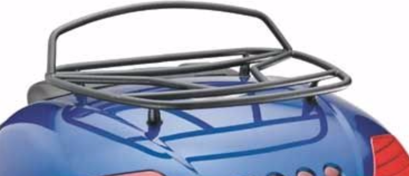

Bonsoir,
quelqu'un sur le forum aurait monté ce genre d'accessoire sur son top case ?
Cela pose t il un problème ?

C'est un porte paquet Givi. Si tu le montes sur ur un tc Givi, ça ne pose aucun problème car le porte paquet est livré avec un gabarit de perçage. Pour le monter sur un shad c'est un peu
plus compliqué mais ça marche, je l'ai fait.

Aucun soucis pour le montage, à condition d'être précis sur les points de perçage, et ne monter les vis "à la main" sans serrer tant que les 4 ne sont pas mises en place. pouce2

par rapport aux casses de boucles arriere, ce n'est pas un peu ambitieux ?

Il est évident que porte paquet ou pas, la charge maxi est de 6kg sur le porte bagage d'origine, et de 10 kg avec le support GIVI qui va bien.

J'en ai un sur un MAXIA 55 depuis 5 ans, jamais eu de problème avec la boucle arrière (support standard).
Je l'utilise pour transporter le sac à dos, les basquettes et la chaine (pas facile à fourrer dans les valoches avec les vêtements pour 15 jours. scratch  scratch  scratch

Bonjour et sur un top case yamaha, est ce que cela peut poser un problème du fait de la double paroi et de la courbure du capot ?

Bonjour Thierry , J'ai également un top case Yamaha et je veux aussi mettre un porte paquet .Je me pose donc la même question... J'enverrai une photo si je trouve la solution .

Bonjour Karl. Sur le top case Yamaha, je ne me risquerai pas à y ajouter un porte bagage, à moins de n'y mettre que du très léger dessus, ceci dit comme tout top case d'ailleurs Laughing . Perso je n'ai encore jamais vu ce montage sur un Yam. Si jamais tu te lance n'hésite pas à partager ici pouce
