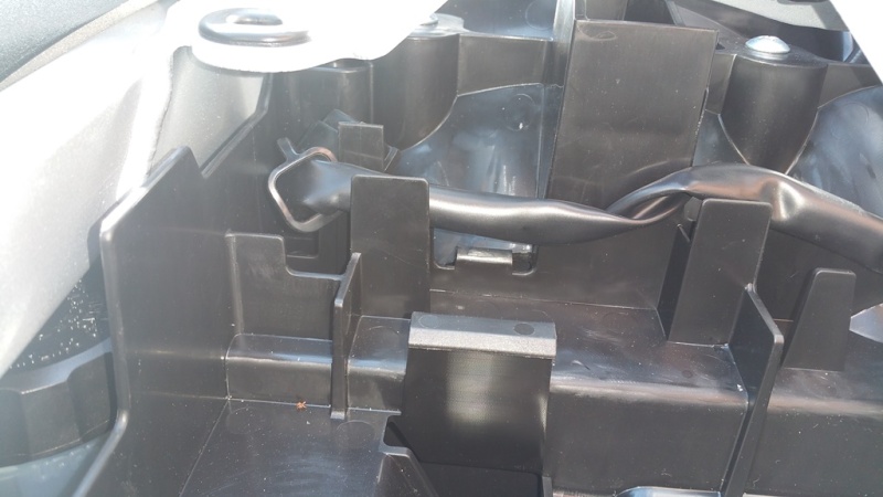

en effet en continuant de remonter mes elements, sous la selle j'ai constaté qu'il y a une gaine qui a fait son apparition qui part coté filtre a air et qui vas de l'autre coté avec une broche a 5 fils de mémoire
pas loin je vois dans le passage de roue la présence de deux bouchon en caoutchouc
et la partie sous le vide poche de selle il y a un trou comme pour placer une sirene ?
j'ai bon ou c'est pour les suspension piloté ?

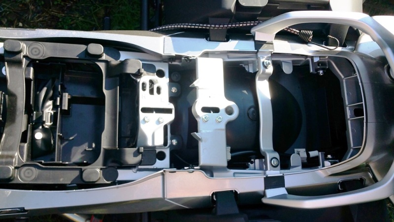

Concernant l’évidement sous la selle moi j'ai un boitier électronique, pour le reste il faut que je regarde
Une photo d'une partie sous selle

tu doit avoir pris option top case yam car on a pas le meme dessous
le cablage que j'ai decouvert
et les picots en regardant mieux il y en a meme 4 pres du feu

Effectivement, on n'a pas le même dessous, mais le tien est pas mal également
Oui j'ai le TC Yamaha en option.

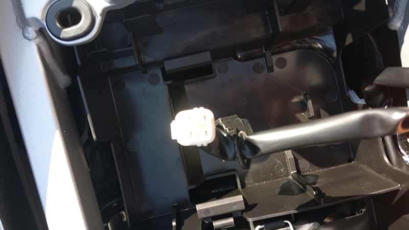

Pour le câble, c'est le câble pour brancher l'outil de diagnostique. tiens au passage je me suis rendu compte que l'on ne pouvait plus aller dans le menu Diag sur le TdB
Le voilà:
Les bossages servent à l'évidence à positionner des options. Ils sont actuellement fermés par des caoutchoucs.
Pour le boitier électronique, je pense que c'est celui qui sert soit aux suspensions électroniques (mais je ne rappelle pas s'il était présent sur ma 2014, ou à l'éclairage adaptatif à confirmer.
A l'arrière un deuxième boitier électronique que tu n'as pas sur ta A
Le voilà:

Non seulement il n'y a plus de sangle pour fixer le U, mais il n'y a même plus l'emplacement. C'est la "centrale inclinomètre" pour l'éclairage en virage qui a pris la place .....
Pour la "connectique" supplémentaire, il faut savoir que la FJR 2016 est précablée pour associer les airbags Dainesse. Il doit donc y avoir un ou des connecteurs supplémentaires que vous constatez qui sont dédiés à cette fonction

Bonne remarque, effectivement il y a deux capteurs sur la fourche et un sous la selle a alimenter + l'unité centrale et son afficheur au guidon. Toutes ses alimentations sont prévues, maintenant il faut les identifier.
Je pense que les deux bossages que l'on voit sur cette photo servent à fixer le capteur Dainese :

bon j'ai eu l'info la broche est pour le diag ne sourtout rien brancher dessus
Re: pre cablage alarme fjr 2016 ?
Bah oui, je l'avais dit plus haut, ce connecteur sert à brancher l'outil de diag (4 broches). C’est un connecteur spécifique Yamaha que l'on retrouve sur d'autres motos de la marque, par exemple la MT07 et d'autres.
