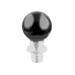

J'ai l'intention d'installer un GPS par un système RAM en vissant une boule sur le filet caché (du rétroviseur invisible) côté gauche.
RAM  propose un filet 10x1.5 et 10x1.25, j'ai essayé de visser une vis de 10 au pas normal mais ça force un peut (1/2 de tour)  scratch . Je pense que ce doit être un 10x1.25, mais sans certitude, si quelqu'un à une idée, je suis preneur. bounce  bounce  bounce

pouce2  bon, ben c'est commandé merci2

Il faut faire attention au pas de vis ,c'est très fin il faut pas forcer sinon tu va l’abîmer, si tu veut un model pour le filetage tu prends le boulon qui tiens les flexibles des freins sur l'étrier , ça ira très bien dessus et tu soude la boule sur la tête de boulon

Message par baboun Mar 26 Avr 2016 - 13:23
Pour ceux qui veulent la vis M10 1.25 en 20mm :
http://www.ebay.fr/itm/261376479274?_trksid=p2057872.m2749.l2649&ssPageName=STRK%3AMEBIDX%3AIT
Autour de moi personnes n'en avait en stock. Donc obligé de commander.
