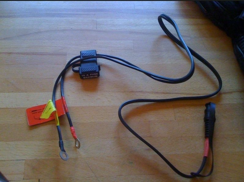

Salut , j'ai une paire de gants chauffants Gerbing que je voudrais brancher sur mon fjr 2005 , les fils de raccordements fournis se branche directement sur la batterie mais celle ci est trop éloignée de la selle ou doit ressortir le branchement , donc je voudrais faire un branchement directement sous la selle mais je sais pas comment procéder quelqu'un pourrait il m'aiguiller ? photo du raccordement d'origine :

Et en rallongeant les fils ?

En faite ou je peux me connecter sous la selle .

Il y a un + après contact sous la selle pilote à côté de la boîte à outils, il y a un connecteur avec 5 ou 6 fils.

gerbing propose une rallonge.
c'est ce que j'ai pour un jean chauffant et ca va nickel, je l'ai fait ressortir sous le reservoir en attente de branchement.

Et tu a branché directement sur la batterie ?

mich63 a écrit:Et tu a branché directement sur la batterie ?
oui.

effectivement j'ai trouvé 2 fiches , une avec 4 fils et une avec 2 fils , laquelle utiliser et quel nom portent ses fiches qui sont différentes ?

attention a l'amperage.....

pour etr tranquille et serein tu rallonge le fil et tu vas a la batterie, ou du moins sur le relais a coté il y a du jus QUE si la moto tourne

mich63 a écrit:effectivement j'ai trouvé 2 fiches , une avec 4 fils et une avec 2 fils , laquelle utiliser et quel nom portent ses fiches qui sont différentes ?
Il faut les testés, pour voir quel fils à un +, le serrais un + après contact..
Un plus permanant ne dérange pas, puisque tes gans ne sont pas brancher tant que tu n'est pas sur la moto.
Pour le teste un lampe teste ou une ampoule avec deux fils...

Su la photo ca se vois bien, c'est une fiche ronde, avec un bouchon..
Mais den les deux cas il doivent être bien isoler, vu qu'en été il ne vas les utilisés, et quand il allumera la moto, le courant arrivera et les gans ne seront pas brancher...

je ne pense pas que la ligne soit dimensionné pour absorber la puissance de chauffe des gants si c'est prévu pour la conso (faible) d'une alarme.....

Les cables de l'adaptateur ne me paraissent pas plus gros que ceux de l'arrivé.

Salut à tous,
Nous avons acheté une paire de gants chauffants Gerbing's XR12 hybride pour madame, le montage est fait en direct sur la batterie ( fusible fourni sur le +)
J'ai du rallonger les fils d'un mètre environ pour pouvoir sortir la prise entre les deux selles.
nous n'avons pas pris les batteries qui ne tiennent que 2 heures environ à 100% de chauffe
Essai sur place pour vérifier que ça chauffe : ok
Débridage du système pour avoir les fonctions 75% et 100% : ok
Essai routier à venir.........
