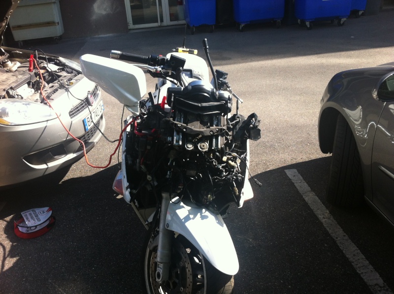

Message par Protect93 Jeu 7 Mai 2015 - 23:31
Salut tous le monde aujourd'hui fin de semaine et beau temps, après le taff je le suis dépêcher de bricoler ce que je pouvais. Donc j ai recaler le faisceau mais encore pas mal de câble qui ne trouve pas leur moitier, et j'ai monter la sonde commander.
Quand j'aurais le temps e que je temps se prêtera, je ferais la vidange de la fourche, changement de joint et de roulement avant.
Au fait elle sa y est elle démarre !!!!!!
Trop content de l'entre rugir par contre j'ai l'impression que y'a un pti problème au passage de vitesse, y'a un bruit bizarre...

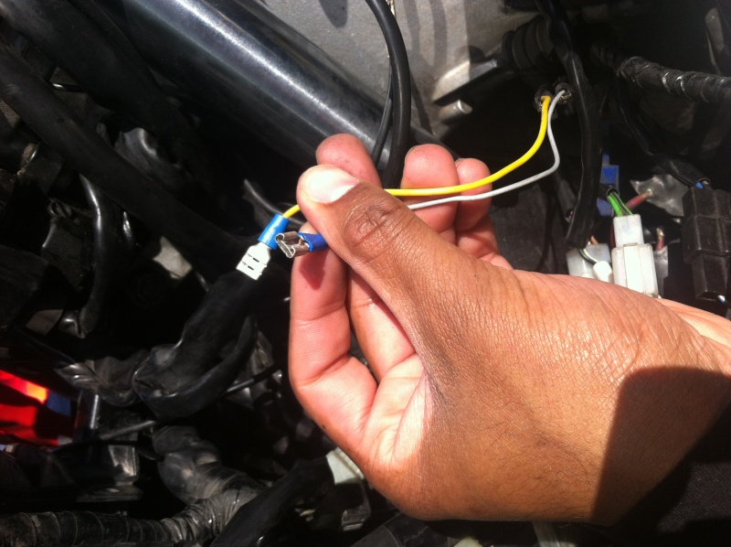

Si quelqu'un sais a quoi sert ce câble rouge couper :
[img]Sa y est j'ai mes FJR ^^ - Page 2 Img_2211[/img]
Des câbles jaune et bleu :
[img]Sa y est j'ai mes FJR ^^ - Page 2 Img_2212[/img]
Encore des câbles :
[img]Sa y est j'ai mes FJR ^^ - Page 2 Img_2213[/img]
Je ne sais pas quoi ce connecte ce câble :
[img]Sa y est j'ai mes FJR ^^ - Page 2 Img_2214[/img]

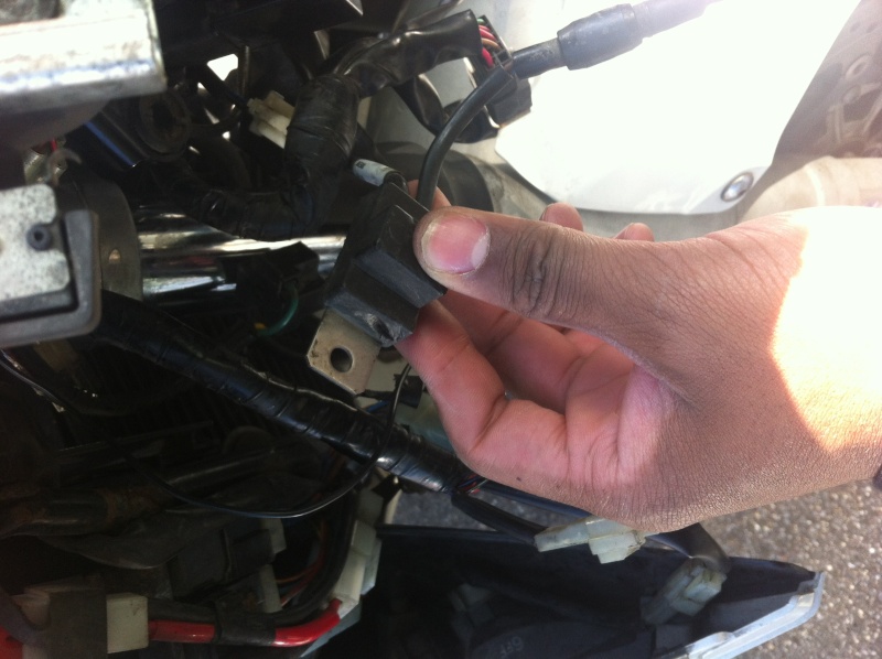

Et à quoi on attache ce truk ?
[img]Sa y est j'ai mes FJR ^^ - Page 2 Img_2215[/img]
Je suis en galère lol, si des gens pourrais m'éclairez sa m'aiderais beaucoup à avancer

Message par stephane03 Lun 18 Mai 2015 - 6:33
NON Bon courage, il y a un de ces bordel la dessous
