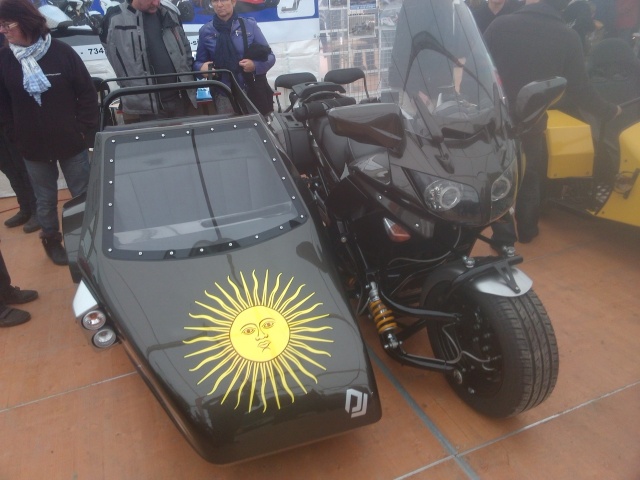

Vu sur le salon du side car, un optique de FJR 1300 2006-2012 modifié. Deux feux lenticulaire ont remplacés les deux ampoules H4. J'ai trouvé çà sympa, çà lui donne une belle gueule. La moto était mise en expo par le constructeur de side car DJ Construction. Je n'ai pas réussi à l'approcher pour lui demander des détails sur cette réalisation et n'ai rien vu du montage. Qu'en pensez vous, moi j'aime bien pouce2

Salut ,un peut d'éclaircissement  sunny sur ce montage
HOMOLOGATION : Dés lors que vous modifiez tout ou partie de votre moto, celle ci ne correspond plus au type réceptionné par les mines françaises, la moto n'est donc plus homologuée.
C'est donc le cas avec les Angels Eyes même si nous rencontrons presque aucun cas de verbalisation.
Vous pouvez mettre plusieurs type d'écalirage dedans :
Halogènes
Xenons 4300 K (blanc proche de l'halogène)
Xenons 6000 K (blanc pure)
Pour ceux qui souhaite installer ce dispositif, sachez que l'opération est longue et qu'il faut absolument :
- Priviligier un dispositif de qualité et éviter les sites qui vendent du bas de gamme car une fois monté et en panne, cela devient un peu compliqué à gérer.
- Absolument chauffer le phare au FOUR INDUSTRIEL pour éviter les mauvaises ou très mauvaises surprises.
Il y a eu des mauvaises expériences avec les fours de cuisine et les décapeurs thermiques (phare fondu)
Pour ceux qui sont loin de Paris, sachez que je ne suis pas le seul concessionnaire de France a effectuer ce type d'accessoirisation.
Je n'ai jamais eu de retour de phare avec des problèmes de casse de parabole à cause du poids des lentilles.

Message par Aymeric Dim 21 Déc 2014 - 21:38
Bonsoir,
Je n'ai plus trop le temps de venir sur le Forum lire les posts, mais je crois que je peux être utile pour celui-la :-).
Le side de la 1ere photo est le mien !
L'optique a été fait par Pons il y a un an je crois. J'ai deux JFR. les deux optiques étaient montés de la même façon.
J'ai eu quelques problèmes de coupure dues aux connecteurs de masse des FJR qui fondaient (2010 et 2011), mais tout fonctionnaient correctement depuis les réparations.
J'ai changé l'optique de la FJR "normale" et remis un optique normal avec deux ampoules à led (celle qui font code et phare).
Je vois encore mieux (ce qui est ma préoccupation premiere), je n’éblouis pas (pas de plainte de "ceux d'en face) et surtout, pas de ballast à gérer... Mais je n'ai plus les Angels Eyes.
MAIS.... la gendarmerie suisse a trouvé à redire.... :-). Contrôle systématique des motos sur le bord de la route (en même temps, facile de faire la différence entre les motos qui éclairent et celles qui n'éclairent pas...), et le verdit tombe : Pas réglementaire (ah bon?!?!?!?)
Il faut dire que dans la gendarmerie suisse du coin, il y a un expert du règlement français et suisse qui ne laisse rien passer. J'attends l'amende. Aujourd'hui cette FJR a de nouveau un optique Angel Eye avec des ampoules non Xenon (des H1 avec la connectique d'origine FJR) qui n'éclairent pas mais qui sont réglementaires :-).
L'optique avec les ampoules à led (qui sont pour moi l'avenir et la solution pour bien voir à moto sans éblouir et sans s’embêter avec des ballast) est passé sur le side-car (avec qui je vais rarement bosser : moins de risque de contrôle). Il y a également une rampe sur le side : j'ai deux codes blancs efficaces et des phares parfait pour la pleine nuit.

Message par Aymeric Lun 22 Déc 2014 - 11:27
Je rajoute que Pons ne faisait pas lui même les modifs.
Pour les intéressés, j'ai le nom du sous-traitant. Il est dans la région de Paris (je ne sais plus où de tête), mais bosse aussi avec la poste et avec Paypal.

Pour les angel eyes on peut donc y monter dedans des ampoules H4 classique, ne pas y monter des Xenon?
A l'occase, pour les nouveaux il est de coutume de laisser un petit message ici: https://www.fjr-passion-gt.com/f1-presentations
C'est cool qu'un nouveau sidecariste FJR nous ait rejoint pouce
Optique - phare lenticulaire sur FJR Empty Re: Optique - phare lenticulaire sur FJR
Message par Aymeric Lun 22 Déc 2014 - 20:49
J'ai corrigé mon post : les lenticulaires sont prévus à l'origine pour des ampoules xenon. Il est possible aussi de mettre des H1, avec un petit montage pour avoir la sortie connectique FJR.
Mais pas de H4 : il n'y a plus la place dans la lentille.
Je ferai des photos demain pour plus de clarté :-).

Message par Aymeric Jeu 25 Déc 2014 - 19:19
Et voila les photos :-)
Vue arrière et câblage : Optique - phare lenticulaire sur FJR Mini_504508IMG0203 Vue arrière et câblage : Optique - phare lenticulaire sur FJR Mini_590824IMG0204
Vue arrière et câblage : Optique - phare lenticulaire sur FJR Mini_761073IMG0205 Ampoule H1 Optique - phare lenticulaire sur FJR Mini_979662IMG0207
Pas de place pour des ampoules H4 Optique - phare lenticulaire sur FJR Mini_757758IMG0208
C'est ça qui doit rentrer dans l'optique Optique - phare lenticulaire sur FJR Mini_704298IMG0209
Veilleuse : Optique - phare lenticulaire sur FJR Mini_514495IMG0234 Veilleuse et code Optique - phare lenticulaire sur FJR Mini_947388veilleuseetcode
Cela ne se voit pas bien sur les photos, mais la lumière des H1 n'est pas aussi blanche que des Xenons ou des Leds.
