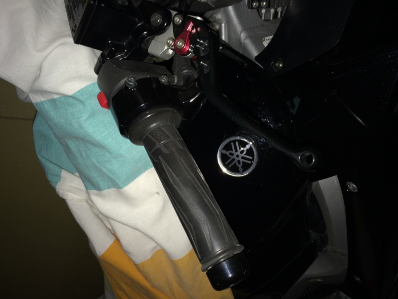

Yacky, casimir a raison je pense car j'ai le même problème! j'ai les embouts, mais je n'arrive pas a enlever le silent bloc à l’intérieur. Parce-que si on vis comme tu dis directement sur le caoutchouc (dedans le guidon) l'embout ne se bloque pas et ne joue pas son rôle de régulateur...
Voici le mien...
Question stupide peut-être mais comment se monte t'il.
équipement sur fjr 1300 - Page 2 Img_1612
équipement sur fjr 1300 - Page 2 Img_1613

Message par rc3651 Lun 19 Jan 2015 - 18:33
T'as des poignées d'origine ???
avec mes Saito ca ne fonctionnait pas, pas assez d'appui sur la poignée.
avec des poignées chauffantes yam ca fonctionne au poil.
équipement sur fjr 1300 - Page 2 Empty Re: équipement sur fjr 1300
Message par yam31 Lun 19 Jan 2015 - 18:37
Oui oui!!!  d'origine Yam avec poignées chauffantes.
Message par rc3651 Lun 19 Jan 2015 - 18:40
bizarre car moi le passage aux origine a résolu le probleme....
des photos de ta poignée d"accélérateur que je compare a a la mienne ?
Message par yam31 Lun 19 Jan 2015 - 19:03
rc3651 a écrit:T'as des poignées d'origine ???
Maintenant que tu dis ca!!! en effet sur la 2003 je n'avait pas de poignée chauffante mais d'origine, impossible pas réussi, sur la 2011 je n'ai pas encore essayé...donc ça peut le faire pouce
équipement sur fjr 1300 - Page 2 Img_1617
équipement sur fjr 1300 - Page 2 Img_1618

Message par dorovo59 Lun 19 Jan 2015 - 19:41
N'oubliez pas les potos de mettre la pièce noire (sur la photo)
équipement sur fjr 1300 - Page 2 304
de la même façon que le lien ci: https://plus.google.com/photos/117296454868062146763/albums/5199200786285547265?banner=pwa
déjà posté par serval91 Wink
Message par rc3651 Lun 19 Jan 2015 - 19:46
c'est peut etre a, moi j'a pas eu a la mettre car j'ai remplacer le système d'accelerateur complet donc elle devait déjà etre en place.
Message par yam31 Lun 19 Jan 2015 - 19:48
affraid Ahhhh!!! j'ai pas la pièce noire, voilà pourquoi...
Je vais voir si elle se détaille....
Merci Alain
Message par dorovo59 Lun 19 Jan 2015 - 19:56
Very Happy  de rien Patrick!
A noter que les rondelles fines sont très importante pour le bon fonctionnement du système,tu vas devoir faire plusieurs essais avant de trouver le bon nombre a intercaller!.
Message par yam31 Lun 19 Jan 2015 - 20:01
Ah ok!!!  en effet j'ai deux fines rondelles, je m'en occupe samedi car en semaine pas trop le temps...
Et toi tu as n'a installé Alain?
Message par dorovo59 Lun 19 Jan 2015 - 20:15
Oui Patrick et comme toi j'ai galéré et je remercie encore Forcegrise pour tout les conseils qui ma envoyé en MP pouce2
Par contre il me reste a affiner le réglage via les fameuses rondelles mais pas facile d'en trouver des aussi fines! Crying or Very sad
