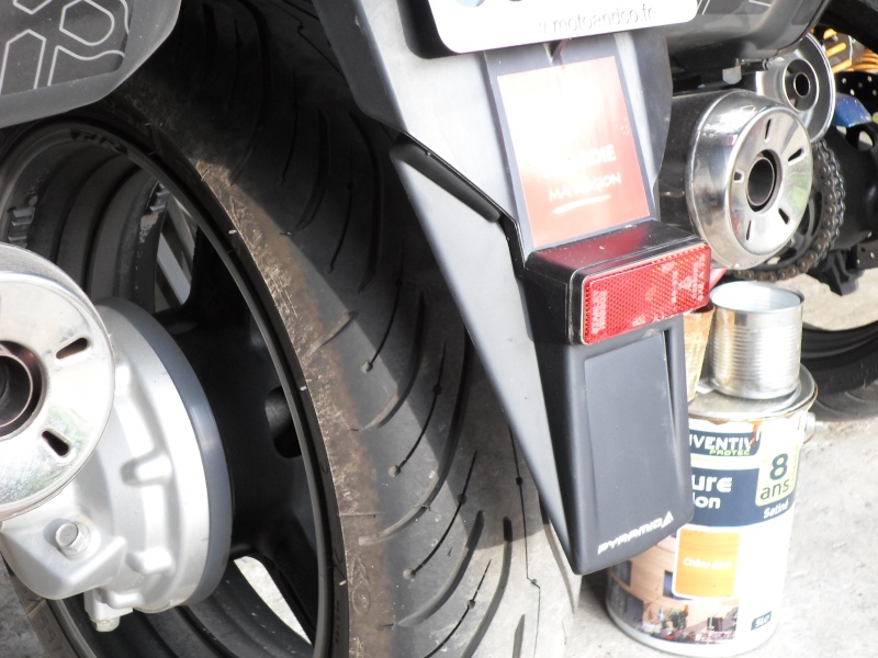

très astucieux
je n'était très enthousiaste pour en avoir une sur la moto
mais la, le faite que l'on peut la rétracter ou la sortir au besoin
est très intéressant
beau travail![pouce2](/users/3411/11/58/43/smiles/907123.gif)
beau travail
Re: prolongateur bavette ou garde boue arrière
merci, je me suis inspiré du système BM rt....

Pourrais-tu donner plus d'infos sur la fabrication, fixation et provenance du matériau?
Bonne conception.
Bonne conception.
LA MOUETTE 17- 125 cm3
- Date d'inscription : 24/07/2013
pour les matériaux:
le plastique; un fond de sac de sport rigide mais pas cassant épaisseur 1,5mm
un morceau de tige filetée diam 3
deux écrous nylstop
les outils:
un cutter
une règle en métal
du carton pour faire les gabarits
pour les matériaux:
deux écrous nylstop
les outils:
un cutter
une règle en métal

Merci pour le complément d'infos
pat55- 750 cm3
- Date d'inscription : 21/08/2013
super ton systeme plus jolie que la grosse bavette
