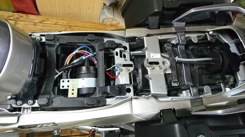

Message par lezede Mar 14 Juin 2016 - 14:27
Bonjour à tous
Voilà, pour moi c'est fait le régulateur est monté avec le TUTO de Jortex qui est exceptionnel, au câble prêt.
Tout c'est passé nickel du début à la fin.
Par contre vu que le régulateur avait du mal à stabiliser quand je le mettait à 50 klm/h, j'ai changé le switch N°4, je l'ai mis en ON. Photo ci-dessous
Installation d'un Régulateur de Vitesse sur FJR 1300 (TUTO). - Page 2 710
Quelques photos du montage.
Installation d'un Régulateur de Vitesse sur FJR 1300 (TUTO). - Page 2 310
Installation d'un Régulateur de Vitesse sur FJR 1300 (TUTO). - Page 2 410
Installation d'un Régulateur de Vitesse sur FJR 1300 (TUTO). - Page 2 510
Installation d'un Régulateur de Vitesse sur FJR 1300 (TUTO). - Page 2 610
Merci encore à JORTEX
