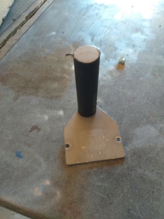

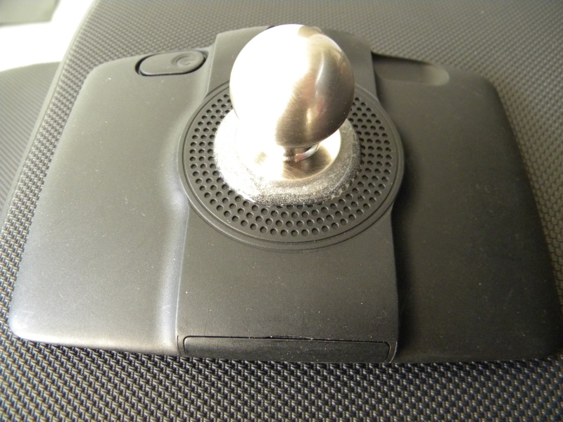

Un petit retour sur la fixation de mon Gps
En premier temps achat de 2 poignée de porte en alu avec un peut de perçage et de taraudage pour l'adaptation sur la cocotte gauche (fixation retro )
Fixation GPS ? - Page 3 Ph110
la vis de diamètre 5mm à été collé sur la vis de 10 et sur le bouton de porte par du frein filet fort, ceci affin d’éviter que cela ne se dévisse avec les vibrations
l'autre bouton à été collé avec de la colle époxy bi-composant

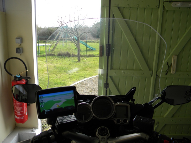

et voila le tout monté sur la moto assemblé par un bras ram mount de 7 cm
Fixation GPS ? - Page 3 Ph310
Fixation GPS ? - Page 3 Ph410
Voila !! j'aurais préféré qu'il soit 2 ou 3 cm mois haut , mais je n'ai pas trouvé de bras ram mount sérieux dans ces dimensions .

bien en vue le GPS ,pratique ,a priori pas de perte du visuel de la route ;bref beau boulot pouce2
