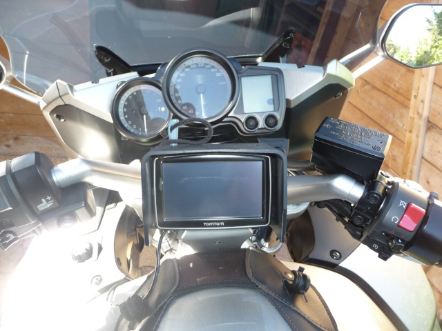

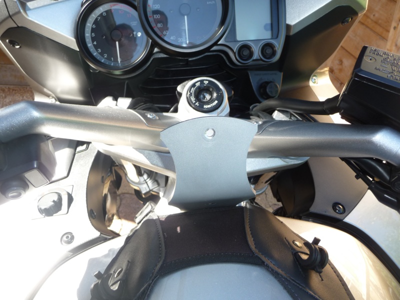

Je suis heureux d'avoir récupéré mon Tomtom Rider,qui fonctionne à merveille grâce à Lionel, mais j'aimerai savoir si vous avez une solution pour l'adapter , car le support n'est pas prévu pour le guidon de la FJR.
Fixation GPS ? 20130910
Fixation GPS ? <a href=Fixation GPS ? 20130911" />

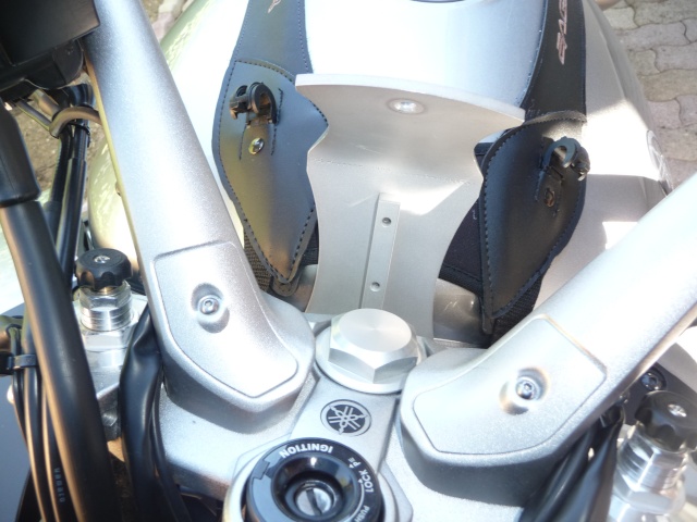

Message par christof Ven 20 Sep 2013 - 21:34
moi j'ai le support migsel je le trouve bien fait est la position du gps est nickel
http://fjr-passion-gt.motards.net/t2326-support-gps

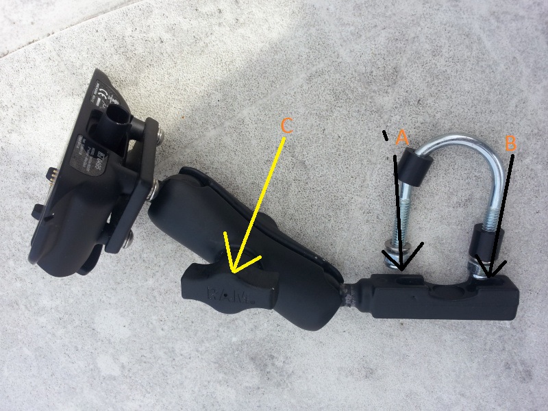

Message par fjrjura Sam 21 Sep 2013 - 0:40
J ais exactement le meme support que toi
Pour le fixer
1/ Avec ton support tu dois avoir 2 grande vis btr que tu va mettre a la place de A et B
Fixation GPS ? <a href=Fixation GPS ? 20130910" />
Le C tu peux le remplacer par un écrou sa te permettra de laisser le support sur la moto sans te le faire piquer pleure
2/ Tu enleves les 2 vis de ta poignée gauche ou droite au choix
[img]Fixation GPS ? Yamaha10[/img]
Et tu mets ton support a la place
3/[img]Fixation GPS ? Suppor10[/img]
Voila j espere avoir pus t aider Salut

Message par FJRey95 Sam 21 Sep 2013 - 7:42
migsel aussi tip top et toujours bien visible
