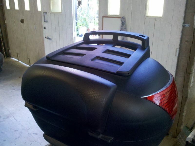

si ça peut intéresser les possesseurs de ce top-case , j'ai trouvé un petit porte-bagage (plastique) qui peut se monter dessus , sans adaptation et juste en perçant les trous sur le couvercle , la courbure est la même.
il y a juste les 2 vis à l'arrière à remplacer (plus longues) ,sinon on dirait qu'il est fait pour !! (voir mes photos)
il n'est pas cher ,voir ici par exemple---> un Clic ICI , c'est en fait celui prévu pour le SH40 Cargo.
le rendu , je trouve , est plutôt esthétique et comme la forme ressemble à un spoiler je pense pouvoir gagner 0,53 km/h en vitesse de pointe

Effectivement çà ressort super bien vue de dos, merci pour l'astuce
Re: porte-bagage sur top-case Shad SH46
intéressant, merci
pourrais-tu nous donner quelques infos supplémentaires sur le montage ?
(dimensions du porte-bagages, et distances entre les points de fixation des supports ?)
Par ailleurs, sur la photo, je ne distingue pas de points d'arrimage sur l'avant du porte-bagages ?

Bonsoir,
les vis de fixation sont selon un rectangle de 27 x 17 cm.
le porte-bagage lui-même fait 29 cm de long et 30 cm de large.
le haut du petit spoiler est à 6 cm du couvercle.
et ,en effet ,il n'y rien de prévu pour l'ancrage avant , c'est pourquoi j'ai fait les petits trous (visibles sur les photos) du diamètre des crochets du sandow "filet" ,suffisant pour le peu que je veux mettre dessus (par exemple une couverture légère , les combines de pluie ,.....)
