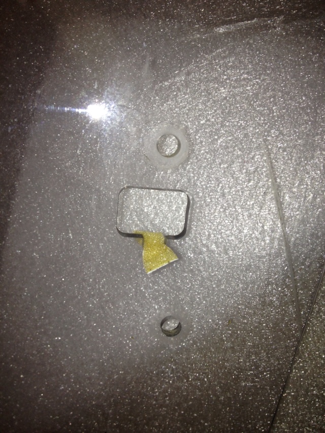

Je viens de recevoir une bulle (+5) Ermax pour ma belle
Et la.  "mauvaise" surprise ! elle légèrement plus fine que l'origine => résultat elle vibre un peu affraid
Après une petite bidouille, tout est rentrė dans l'ordre Fume pet

Histoire de savoir de quoi on parle flower
Vous avez une encoche pour la fixation de la bulle
Bulle ermax FJR 2013 Image11
Il faut "juste" mettre une cale afin de limiter les vibrations à cet endroit
Bulle ermax FJR 2013 Image12
Moi j.ai mis une petite l'âme en plastique molle
Bulle ermax FJR 2013 Image13
Et la ça bouge plus Fume pet

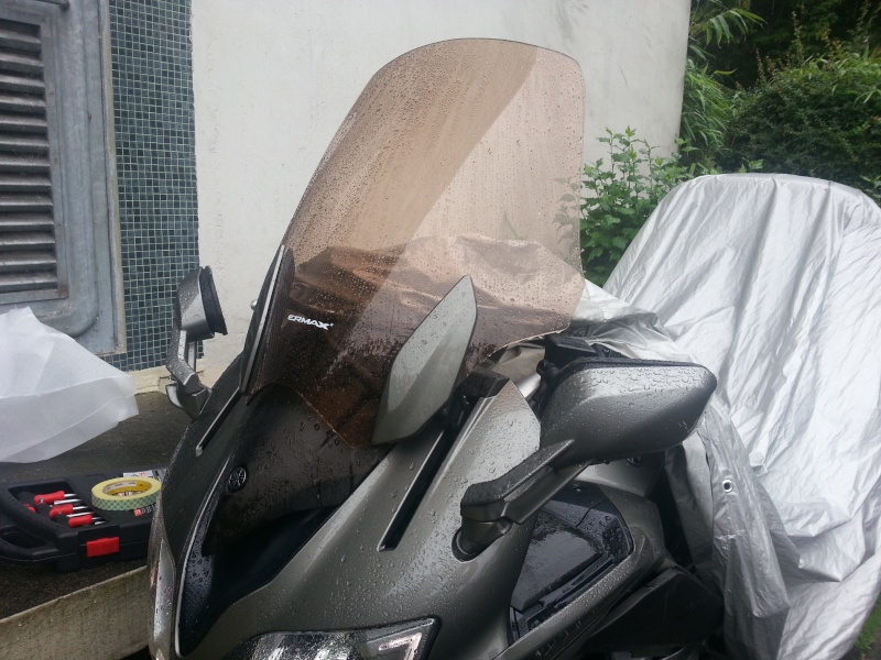

Voilà c'est monter. Double V
Bon par contre deux surprises en démontant l'ancienne.
La première les 6 vis qui tiennent la bulle n'était pas serrer.
Et la deuxième une des pièces sur le mécanisme n'était pas mise correctement. Suspect
La bonne
Bulle ermax FJR 2013 20130911
Et la mauvaise
Bulle ermax FJR 2013 20130912
Et voici le résultat final.
En position basse
Bulle ermax FJR 2013 20130913
Et en position haute
Bulle ermax FJR 2013 20130914
