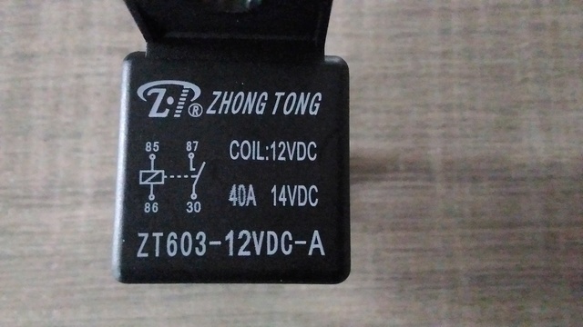

J'ai reçu le relais hier , j'ai fait un plan ,mais je ne sais pas si cela fonctionne correctement ou si il faut que je prenne un extincteur à coté de moi quand je vais mettre le contacte scratch
le relais

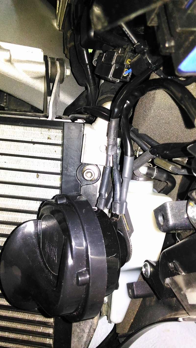

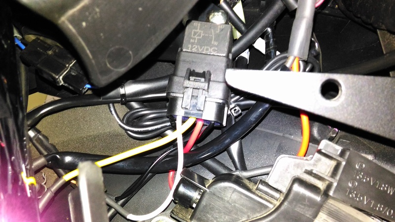

Message par PapydJo Dim 22 Avr 2018 - 22:25
Etant donné que madame travaillais ce Dimanche ,j'ai installer les klaxons que patrick64 m'a généreusement donné pouce
Un + et un - pris directement sur la batterie vers un relais et celui-ci commandé par le bouton poussoir du klaxon de la moto .
klaxon sur fjr 2013 - Page 7 1p10
klaxon sur fjr 2013 - Page 7 2p10
le travaille fini  Very Happy
klaxon sur fjr 2013 - Page 7 3p10
Et le son affraid
