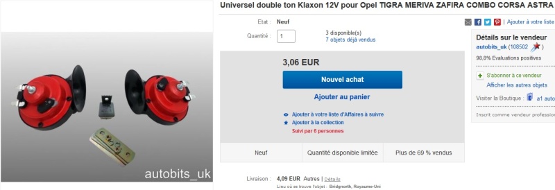

comme granlapin, le seul klaxon sur ma FJR de 2006 n'aurait même pas réveillé un bébé moteur éteint dans le garage.
J'ai acheté 2 klaxons 120db sur ebay
Je pensais monter les deux mais un seul suffit largement.
J'ai remplacé celui d'origine sans aucune modification car ils sont physiquement identiques.

et puis 3,06 euros c'est peut chère !

bonne idée je vais voir sur les sites chinois si pas moins cher car sur ebay le plus pénible c'est les frais de port

Hello grenouille,
tu as utilisé le relais qui était fourni ? ou tu as branché directement ?
Perso, moi j'entends la différence que tu as posté.. et je suis tenté pour faire la manip surtout pour moins de 5€
Le klaxon d'origine a vraiment un son de daube !

Salut sambot78,
Non je n'ai pas utilisé le relais fourni, j'ai branché direct.
Si j'avais branché le deuxième klaxon car les fils pour le deuxième sont en attente, peut être que je l'aurai utilisé, et encore ce doit être prévu pour.

moi j'ai branché les 2 sur ma 2013 sans relais sur les fils d' origine et cela fonctionne nickel depuis 3 ans
d’ailleurs si cela intéresse un membre j'en ai un tout neuf a vendre
je vous ferai entendre le son c'est beaucoup plus fort que celui d'origine
