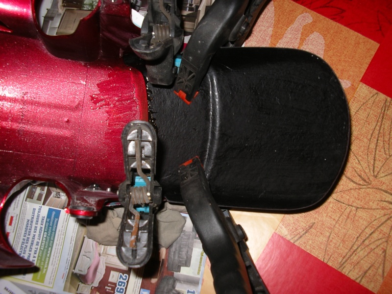

oui michel collé avec de la colle araldite (seringue avec 2 composants a melanger)
passage a la toile emeri de l'interieur du garde boue - passage a la toile emeri du prolongateur - mise en place de la colle sur le garde boue - pose du prolongateur et maintien avec des pinces serre joint que j'ai laisser une nuit
photo faite lors de la pose sur ma vfr
