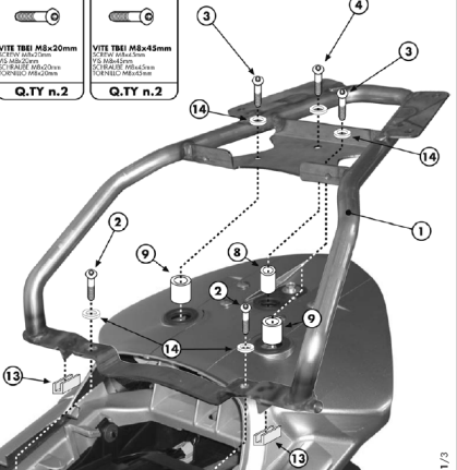

SEUL GIVI propose un support sérieux qui remplace le porte paquet d'origine, mais SURTOUT vient prendre appui bien en avant sur le cadre.
Il a la réf : SR357.

Je relance le sujet pour savoir a quoi ressemble le support du top case yamaha a partir de la version 2006?.
Si quelqu'un peu poster une photo (installé sur la moto),
dorovo59- Super Passionné(e)
Re: Quel Top Case prendre sur la FJR?
Merci Winnie
,ça c'est du service rapide!
Donc si je comprend bien, c'est la platine du top case qui se met au dessus du porte paquet d'origine:
un peu comme le système shad: http://www.silverstonemotor.com/shad-support-top-case-yamaha-fjr-1300-2006-a-2012-porte-bagage-shad,fr,4,SHAD-TM-FJR1300-0612.cfm
