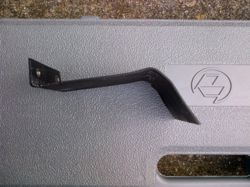

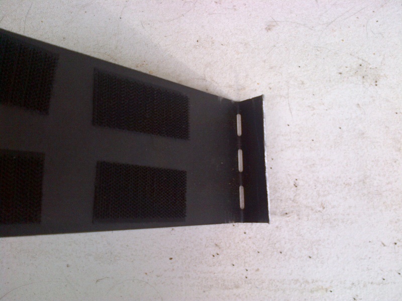

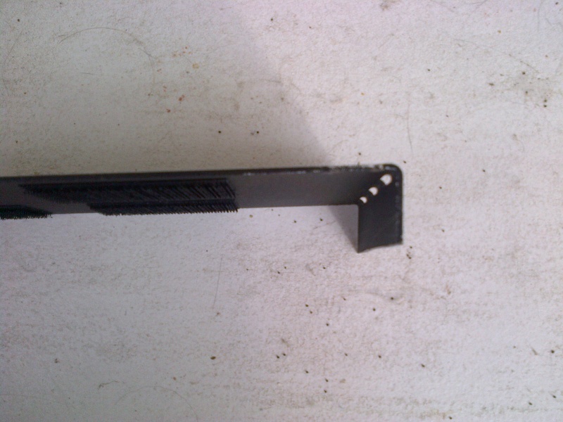

Petit bricolage pour fixer une boule Ram Mount sur la FJR.
J'ai trouver une plaque d'alu que je vais fixer au niveau du réservoir, en utilisant les deux vis de fixation.
Support de caméra - Page 2 Img-2106
Première étape coupé la plaque.
Support de caméra - Page 2 Img-2014
Support de caméra - Page 2 Img-2015
Deuxième étape perçage des deux trous.
Percer à 6 avec un entre axe de 5cm.
Fixation provisoire pour voir si ça ne gênait pas au niveau du guidon.
Support de caméra - Page 2 Img-2016
Le pliage et rédécoupe de la plaque.
Bon le pliage n'est pas top, mais j'ai fait avec les moyens du bord. Rolling Eyes
Support de caméra - Page 2 Img-2019
Support de caméra - Page 2 Img-2020
Mise en place de patins de caoutchouc pour protéger le réservoir.
Support de caméra - Page 2 Img-2021
Et fixation finale.
Support de caméra - Page 2 Img-2022
Support de caméra - Page 2 Img-2023
Maintenant il ne me reste plus qu'a acheter la boule Ram Mount et le support pour mettre ma caméra. Wink
