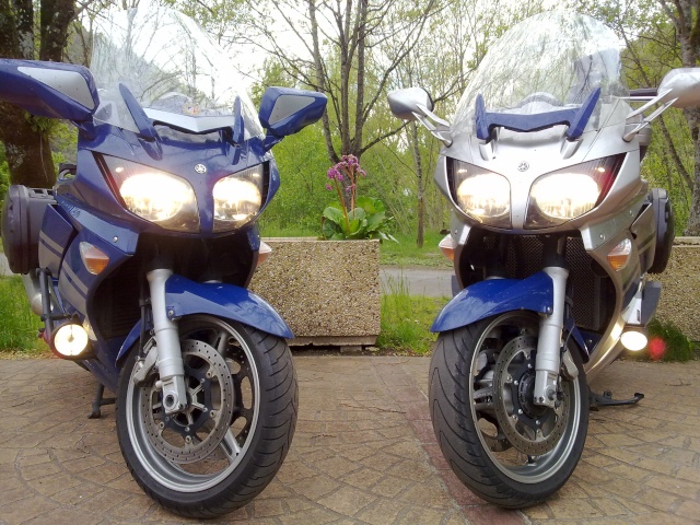

Pour les vacances d'avril nous avons monté sur la FJR de mon père et la notre des feux additionnels. Nos deux FJR proviennent de la douane, nous en avons donc profité pour les arrimer à la platine de support des anciennes sirènes et nous brancher sur le commodo d'allumage des gyrophares . Very Happy
Feux additionnels FJR, longue portée ou anti-brouillard Dscf1910
Celle de Papaced est encore équipée des carénages d'origine troués et des protection de carters de la douane. Afin de combler ce vide, nous avons opté pour des feux longues portés ronds:
Feux additionnels FJR, longue portée ou anti-brouillard Fjr_pa12
Feux additionnels FJR, longue portée ou anti-brouillard Fjr_fe11
Sur la notre, nous avons remis des carénages "normaux" et montés des protections Top Block. Nous avons donc choisi de petits jeux anti-brouillards:
Feux additionnels FJR, longue portée ou anti-brouillard Fjr_fe10
Feux additionnels FJR, longue portée ou anti-brouillard Feux_f10
Nous avons placé un fusible dans la boite à fusible d'origine, l'une des deux boites dispose de deux emplacements disponibles. On a repiqué l'alimentation sur un fusible à côté alimenté en + après contact. Ensuite direct aux fils du commodos douane et enfin un relais pour alimenter les feux de 55W chacun. Les feux peuvent s'allumer indépendamment des codes ou des phares, et même en position contact sur parking avec les codes.
Feux additionnels FJR, longue portée ou anti-brouillard 25042010

Message par Ced31 Ven 11 Mai 2012 - 10:36
Les anti brouillard projettent un halo plus étiré en largeur et n'éclaire pas très loin, ils servent plus à être mieux vue lors de grosses pluie qu'à mieux voir. Pour les "longues portées", l'éclairage est plus uniforme dans la profondeur de la route, mais le diamètre n'étant pas énorme, ils servent plus à assister les codes lors de roulage de nuit à la campagne OK

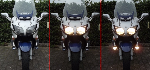

Personnellement, j'ai équipé la mienne avec ceci: Feux additionnels FJR, longue portée ou anti-brouillard Visionx_xil-sp120
Ce sont des projecteurs à LED qui ne consomment que 10W, ils existent en 10° et 20° pour faire des longue portées et en 40° pour faire des antibrouillards.
Alors pour voir le rendu, voici des photos avec et sans les phares additionnels:
Feux additionnels FJR, longue portée ou anti-brouillard _db_1412 Feux additionnels FJR, longue portée ou anti-brouillard _db_1413 Feux additionnels FJR, longue portée ou anti-brouillard _db_1510
Ils sont en promo sur mon site.

Feux additionnels FJR, longue portée ou anti-brouillard 20120912
Je remercie donc tout le monde et notamment Ced pour tous ces bons conseils pouce2 surtout que pour moi c'etait une grande première de me lancer dans ce genre de bricolage Laughing
Il me reste plus qu'a régler les phares et faire des test surtout pour voir si le boutons de commande est bien positionné.
A suivre donc ...
