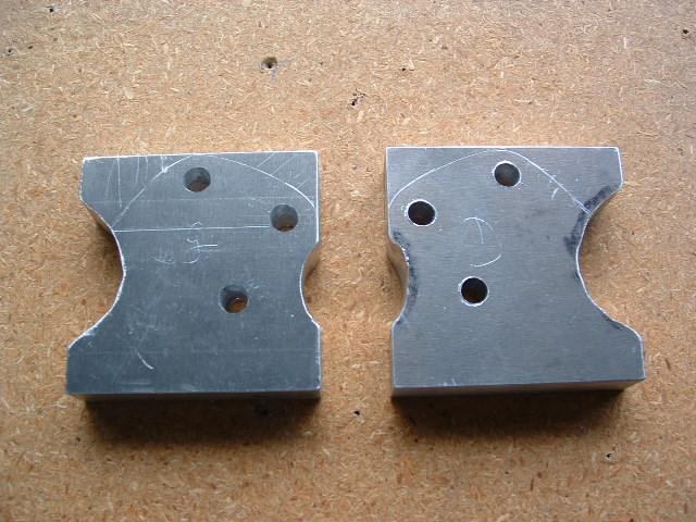

Personnellement je me suis fabriqué les rehausseurs d'apres mes besoins,la rehausse pour moi n'etait pas la priorité,mais surtout le recul vers moi des deux guidons
Il a fallu rehaussé de 20mm,et reculé d'autant,et celà a tout changé,je vous signale un detail qui a eu sa grande importance sur ma fjr 2003,j'ai relevé la selle sur l'avant de 10mm,et abaissé sur l'arriere de 10mm,j'ai egalement demonté la selle,et poncé les entres jambes,cela ma permis de gagné 10mm pour touché le sol,malgré mes 1740mm ,et rapproché les genoux sur le reservoir,et le tout a transformé ma position,sinon,je revendais ma fjr,trop mal aux coudes!!!!!

Et voilà,comme je dis souvent a ma femme,quelle chance d'avoir un mari bricoleur Double V

Elles sont superbes tes platines de guidon. pouce2
Tu fais une production en gros ?

Et non,c'est une piece unique,dommage pour moi,j'avais fait le prototype en bois,je n'ai pas gardé
Autrement pour en revenir au rehausseur il est dommage de voir que les fabricants de moto , a part bm,n'offre pas d'origine cette position bien assise sans appui sur les poignets ,sur les routieres

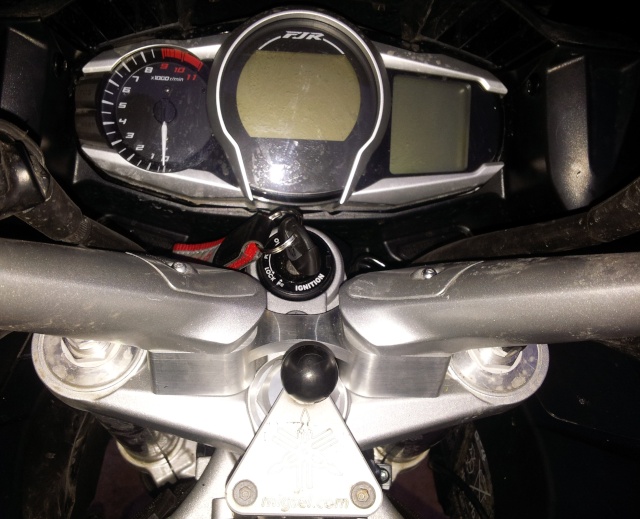

petit montage en rentrant ce soir, oui je sais elle est sale c'est pas ca qu'il faut regarde Razz

Message par christof Mar 19 Fév 2013 - 20:46
c'est le bike metal ?
la maniabilitee change t'elle ?

Message par nounours92 Mer 20 Fév 2013 - 9:12
J'ai le même bike metal, ma position est plus droite, j'ai l'impression davoir gagné en maniabilité, et je me suis servis du petit "pont" pour fixer la boule pour le GPS pouce

Message par FJRey95 Mer 20 Fév 2013 - 12:08
oui c'est bien celui là le Bike metal concept
verdict pour moi
direction moins vive, mais a relativiser car 2013 l'avant est hyper réactif trop a mon gout un peu galere en remonter de fil a faible allure
là c'est tip top , petit a petit je retrouve les sensations de ma 2010
pour les grand comme moi c'est un réel plus bien plus a l'aise, je me sent beaucoup moins "crispé"
les rallonges mériterais grandement d'etre amélioré cela ne couterais presque rien en plus
un poil plus courte de façon a pouvoir glisser a la base une bonne rondelle car là c'est très très limite, tout juste un poil plus grande que le tour
ou alors les faire plus grosse et zou
